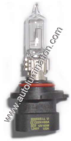

Патрон лампы ближнего света по размеру и форме отличается от такового для дальнего света (он больше). В одной из фар какой-то умник произвёл замену лампы ближнего света на лампу с меньшим патроном (я так понимаю с патроном от дальнего света) - как следствие нарушена герметичность и фара светит абы как.
Мануал предписывает лампы для ближнего и дальнего соответственно 9006XS и 9005XS. Насколько видно из картинок в яндексе и гугле патроны у них одинаковые - P22d, с разницей лишь прямой он или угловой.
Так вот, что за чудо патрон такой на ближнем свете, и как его зовут и где лампу с таким достать?

С ним, но вот эти патрона оба P22d -не те. Они меньше.
R
realizedream
на фотке видно отчетливо - длинные ножки на патроне. И диаметр его больше.
