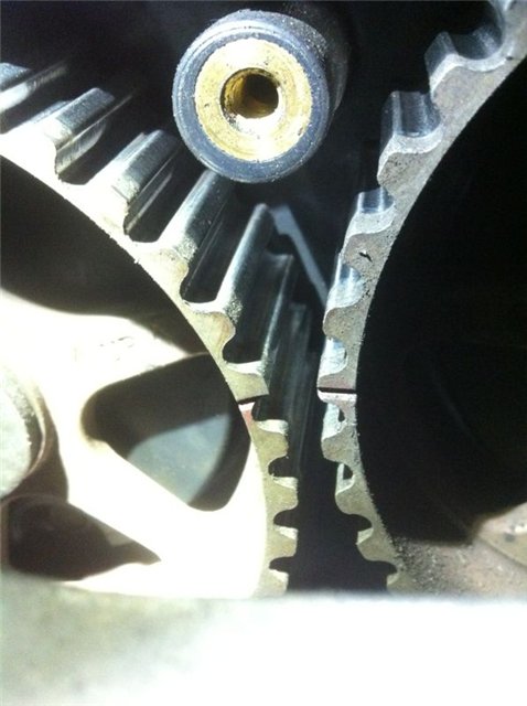

после замены ремня грм колбасит дрыгатель и Р0172...я так понимаю, что это богатая смесь, связанная видимо с недостатком воздуха.если я правильно понимаю, воздуха не может быть мало, соответственно какой то датчик...вопрос: какой?
Shaman
после замены ремня грм колбасит дрыгатель на холостых и Р0172...я так понимаю, что это богатая смесь, связанная видимо с недостатком воздуха.если я правильно понимаю, воздуха не может быть мало, соответственно какой то датчик...вопрос: какой?
Shaman
на шестерне с двух сторон метки, по которой надо выставлять?
были бы у меня условия, сам бы всё делал.но приходится обращаться к уродам, которые вообще не знают по ходу дела зачем машине этот ремень...
подъемник№6
На 2.4 метки на обоих шестернях - при установке все 4 метки должны быть на одной прямой с центрами болтов шестерен и метка на шестерне колена должна быть напротив прилива на маслонасоса
Shaman
я понимаю, что на одной линии.дело в том, что как вы видите на фото, метки не много не одинаковы, т.е. на правой шестерне метка по центру зуба, а на левой с края зуба.если левую шестерню провернуть на 180 градусов, то на ней будет метка идентичная, как видно на фото, правой шестерне, т.е. метка по центру зуба.
просто хочется понять, это важно или нет.
Shaman
понял, благодарю.теперь попробую объяснить это "мастерам".
к стати, а можно ведь завести двигатель в вывешанном состоянии?
