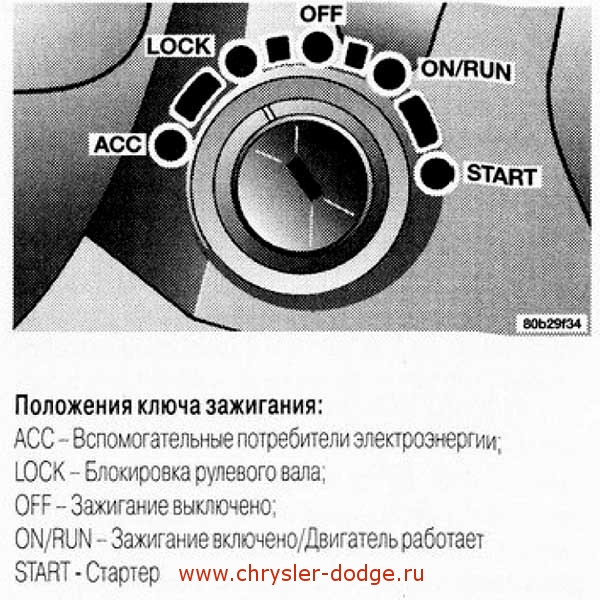

SEREGA_1976
А в каком положении ключ зажигания вынимаешь?
В смысле в каком? Как обычно, до упора и вынул ключ, машина продолжает работать, вышел, закрыл дверь, поставил на охрану - машина заглохла.
А что в каком то другом положении ключь тоже вынимается?
подъемник№6
считать сканером или разобрав кожухи рулевой колокнки, номер иммо, а потом думать дальше, если номер проблемный - поменять блок иммо.
SEREGA_1976
До упора это же АСС, т.е. некоторые потребители не обесточиваются (магнитола, термометр, компас).
Отключено это предыдущее положение.
Вроде того...
Ни че се! Надо попробовать сегодня. Акум сутки заряжал. Первый раз такую раскладку вижу...
SEREGA_1976
Вроде того...
У меня только 4 положения. Ключ вынимается только в крайнем левом положении. При этом на панели приборов постоянно горит общий пробег, а на магнитолле, на самом дисплее, горит зеленым цветом какая то овальная фигура.
RUSila
Простой контроль: включи на магнитоле музыку погромче и вынь ключ
- Если музыка играть перестала совсем, то это OFF
- Если музыка замолчала на 2-3 сек и продолжила петь - это ACC
