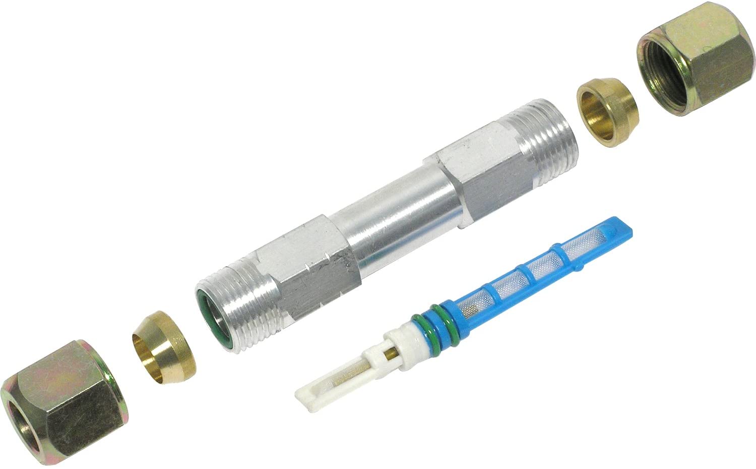

Было бы странно если бы они его нашли. Клапана ТРВ, как такового, на ПТ нет. Его функции выполняет редукционное отверстие в трубке высокого давления. Это та которая идет от конденсатора (радиатор) к испарителю.аналогичная ситуация, день потратили на поиск этого ТРВ, не нашли.

У меня все хорошо. Вот что делали с мастером:потратил время на изучение: клапан находится в вышеуказанной трубке, завальцован в нижней металлической части, в случае неисправности замена трубки, хотя на и-бей продают ремкомплект:
"A Variable Orifice Valve (VOV) is installed in the
liquid line between the outlet of the condenser and
the inlet of the evaporator. The inlet end of the Variable
Orifice Valve has a nylon mesh filter screen,
which filters the refrigerant and helps to reduce the
potential for blockage of the metering orifices by
refrigerant system contaminants. The outlet end of
the tube has a nylon mesh diffuser screen. The
O-rings on the plastic body of the VOV seal the tube
to the inside of the liquid line and prevent refrigerant
from bypassing the metering orifices.
The VOV is only serviced as an integral part of the
liquid line. The VOV cannot be adjusted or repaired
and, if faulty or plugged, the liquid line unit must be
replaced."
bdv93ru, кондицерщик сказал если при работающем компрессоре давление в обеих трубках одинаковое - однозначно этот клапан. Заказал, жду доставку неделю. +35 у нас (
