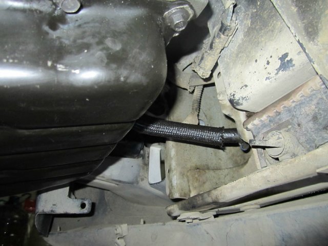

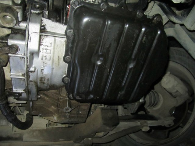

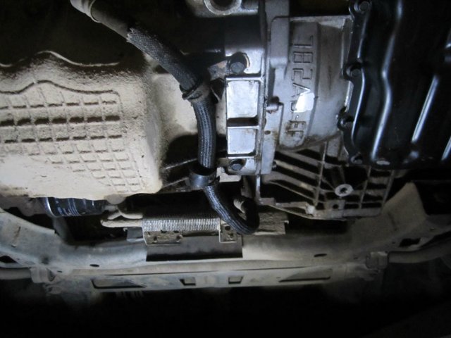

С неё капает после того как поезжу. Когда машина остынет в гараже, свежих луж не наблюдается. Визуально найти течь не получается т.к. она была вся в аомне, сейчас протер где долез, на днях поеду менять масло с фильтром, по поддону видно что были контакты.
Теперь непосредственно вопросы с весёлыми картинками:
1. где искать течь?
2. что это за трубка, и почему она может быть вспотевшая?
3. нижняя радиатора так понимаю коробки, вспотевшая но под ней на металле сухо, следовательно с неё не капает, вопрос почему она потеет?
4. Надо ли снимать эту крышку и менять там герметик?

У меня была похожая проблема...не понятно откуда капало...Подняли на подъёмнике, протёрли, завели двигатель, взяли лампу (фонарик) и ждали, смотрели откуда и чего как...Оказалось неплотное соединение трубки ВД АКПП (сверху)!
P.S. Кстати на фото №3 это она и есть (нижняя часть), а вторая с другой стороны подходит к низу радиатора.
подъемник№2
1 сдвинуть фото вверх -не видно блок соленоидов
2трубку менять ---есть тема по не дорогим рекольным трубкам---поиск
3может стекать по трубке сверху --протянуть хомуты -помыть -смотреть(по фото кажется ,что пробка радиатора завернута не до конца)
4 по этому фото не понятно

Сочится масло там где соленоиды, как я понял из форума их нужно менять в сборе, дайте номер для заказа, или если есть номер только на прокладки. Vой VIN 3C4FY58B82T321232 двиг 2.4 2002 год
