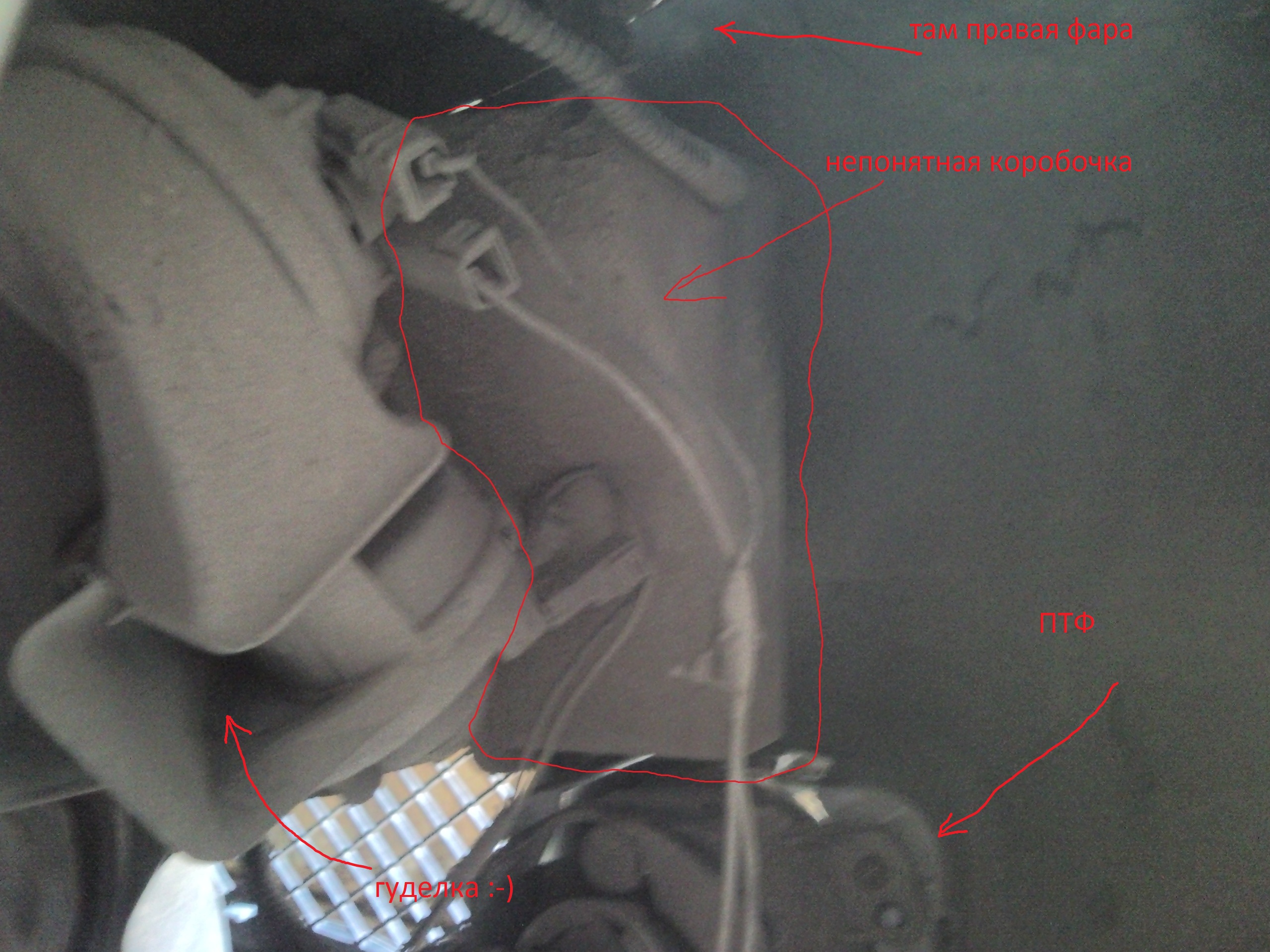

Всем привет! После недавнего ремонта бампера, мастера сказали что справа под крылом есть пластиковая коробочка которая треснула. Вопрос что это такое и зачем оно там нужно?

вакуумный резервуар системы круиз-контроля, хотите иметь исправный круиз - меняйте коробочку

Всем привет! Я авто купил после аварии - удара в пер. пр. сторону., и эту штукенцию кудесники просто видимо выкинули, и с тех пор я ломаю голову куда уходила шландочка с круиза? (я её просто заглушил - круиз работает вроде адекватно)
Уважаемый Подъемник№6, а не подскажите что есть "вакуумный резервуар системы круиз-контроля" в физическом смысле !? (просто емкость как аккумулятор отрицательного давления?!) А если она мудрёная, то как её зовут (номер)??? Заранее спасибо!!!
Chrysler PT Cruiser 2.4VIN: 3C8FY68B33T6550302003
Тима
Тоже не было этого резервуара. Заказал недавно, жду. Номер 4891403AA, стоит $18,29. И болтик 6101976 за $1,04. Цены без учёта доставки.
