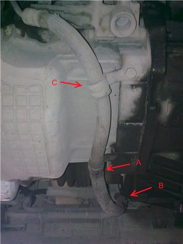

Имеется открытый рекол по шлангу ГУ:
Вот мой шланг потерт в точках А (кронштейн крепления к поддону – в отличие от точки С отсутствует резиновая прокладка) и В (касание к корпусу АКП).
Можно ли обратиться к дилерам и бесплатно получить по почте этот шланг и самостоятельно его заменить. Ну и чтоб рекол в базе записали как «устранен». Или только покупать за деньги?

2. Наврятли, у нас точно не получится. Или покупать или пригонять машину мы зделаем.

2. только если они сами не смогут его снять (по какой-то причине)... то есть вариант, что снимешь сам... привезешь им и они поменяются... в остальном рассчитывай на 4500 руб шланг :(

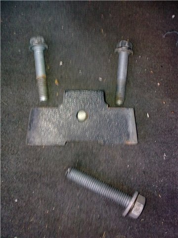

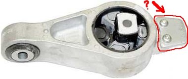

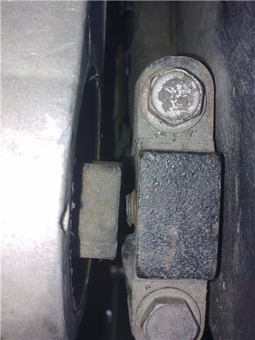

сегодня доделывал кондиционер, обнаружил что на верхней опоре дв сломан болт:
болт вытащил, серьгу (как точно называется не знаю) открутил.
опору оставил на месте. Но чего дальше делать? Болт обычный или заказывать надо? Без разбора системы кондиционера можно закрутить?
попутно ещё возникла ситуация с airbag. Менял испаритель кондиционера, пока ждал заказанного ездил без пассажирской подушки, при этом горел значок AIRBAG. Сегодня всё установил, аон также продолжает гореть, и два доп.пика пикают после вкл зажигания. АКБ при установке отключал, ошибка сейчас только 1684. Куда лезть?
Болт можно поставить обычный. Можно ли подлезть? не знаю не пробовал. С аирбагом, сложнее. Раз горит лампочка, значит есть активная ошибка. То есть что то там не так. Посмотри еще раз проводку и разъем на подушку...

систему кондиционирования можно не трогать и поменять так...
гораздо дешевле ставить рекколлььнныйй шланг ---он стоит около1800:D номер не помню -(пишу с моб инет)

как поменять болт не трогая кондиционер? опору снять а потом вместе с серьгой поставить? и ещё - зачем на опоре какой-то трапецивидный наконечник прикручен?
гораздо дешевле ставить рекколлььнныйй шланг ---он стоит около1800 номер не помню -(пишу с моб инет)
как его получить?
как его получить?
з.ы.
какая-то напасть - p1193 загорелась. Ну про это читал.
1. Копаться надо всегда там куда лазил, потом уже в другом месте...:D
2. Это контактная спираль под рулем. Там несколько дорожек и не обязательно, что все перестанет работать.
3. незнаю еще не делал.
4. Тоже не знаю, может для красоты. Но что то мне говорит, что это не совсем так...:D

"сделать -реколл" - обязательно ехать в дилерский СЦ?
я про этот шланг спросил.
наверно надо было написать "как его КУПИТЬ?" за 1800р. Это ж не 4500р(ранее объявленные).
Где заказать? подскажите номер детали.
вот например на сайте Бета-Авто есть: 5161585AA Шланг высокого давления помпы ГУРа 2.4 литра - но цена 5500,00 руб.
