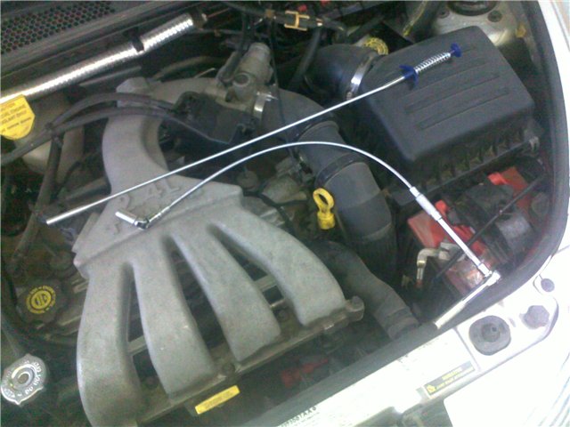

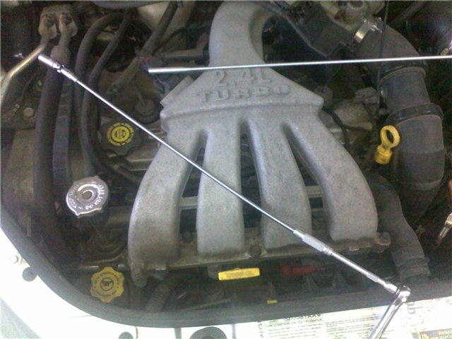

Менял шланг на ГТ. Длинная надставка с карданом и крутим... Там еще одна проблема, нужно снять бочок ГУРа....чтобы вытащить шланг!!!!!!!!!!!!!
koRnet
C карданом тоже думал, но там ведь при установке еще кольцо уплотнительное поставить надо, проблем не возникнет?

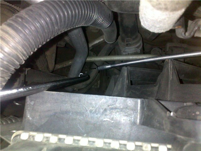

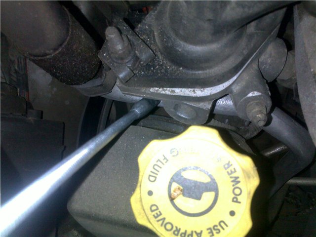

кольцо не слетает... делал сам. Со съемом, перепаковкой шланга (прохудился шланг), монтажом заняло пол воскресенья... геморройный процесс...
А это то место из-за которого пришлось сливать жидкость и снимать ГУР...
а так крутишь.....
