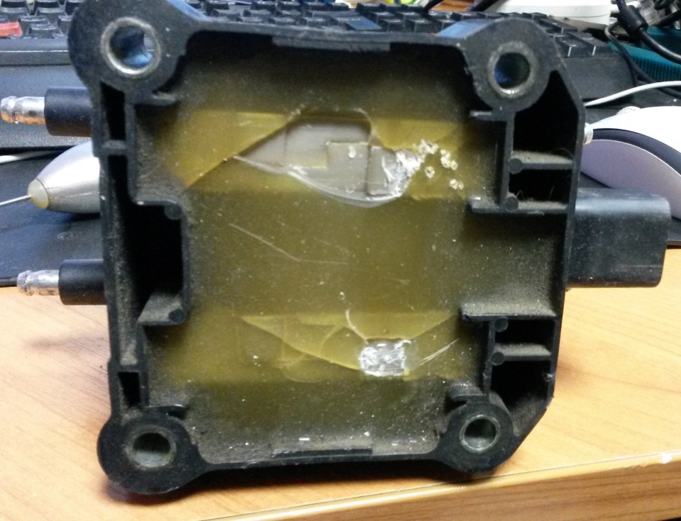

У меня было подобное на понтиаке бонневиле. там 6 горшков и 3х секционная катушка.
Мучались долго. В итоге на одном правильном сервисе после проверки зажигания сказали так.
у вас одна секция катушки дает вместо 7.5 квольт всего 3. В итоге под нагрузкой при большом давлении свеча не работает периодически. не пробивает.
Заменил катушку. все вылечилось.
Когда менял катушку. в одной ее секции была трещина в компаунде.. проявлялось особенно сильно в сырую погоду.

У старой катушки такое было, тоже по сырому не везла)) Тут я её мальца по трешинам расковырял, хотел эпоксидкой залить, про запас:):)
