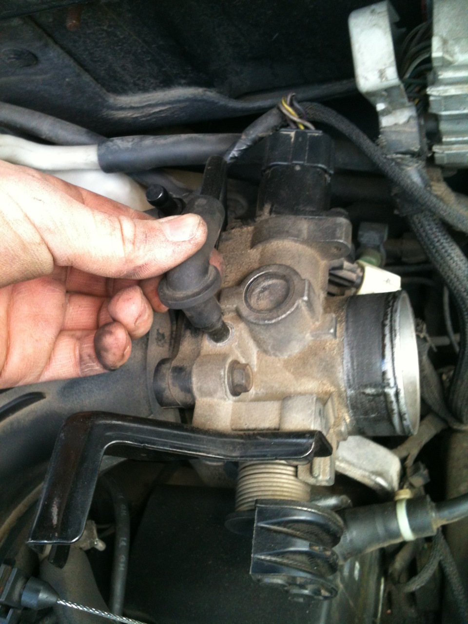

Подскажите, что за трубочка надевается на узел дроселя?
Kit
На фото эту трубочку держат пальцы. Вопрос в следующем: у меня на холостых оборотах (может и не только на холостых) идет подсос воздуха (слышно как шипит). Можно ли просто скинуть эту трубку, а отверстие заглушить?
dozmorovds
Администратор
С вероятностью 90% подсос воздуха идет сзади, куда подходит трубка ЕГР, там маленькая прокладочка такая - очень частое явление на ПТ.
Kit
У меня 2.0 ECC движек. Там вроде нету системы EGR. Шипит именно здесь. То есть это рудимент ЕГР системы, и можно смело глушить?
подъемник№6
Это трубка подачи вакуума, к системе evap. Снимать не надо, надо локализовать и устранить место подсоса.
Shaman
у меня, к стати, такая же хрень...
после глушения двигателя секунды 2 ещё что-то досасывает.как раз в том же месте, примерно.
Kit
dozmorovds, подъемник№6. Спасибо. Сосет именно по резинке, которая надевается на узел дроселя. Попробую посадить на герметик.
