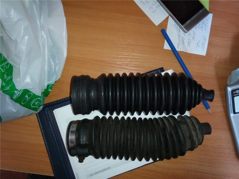

Вот в магазине нашелся универсальный пыльник. Цена вопроса около 300 рублей.
Юрий Петрович
по просьбе размеры длина примерно 20 см,диаметры внутр/наруж 14/18 мм с одной стороны и 50 мм с другой.Такие пыльники возможно даже от Оки подойдут рублей за 50 примерно.
List
Фокус не пройдет. На оригинальном пыльнике сделан отвод для трубки соединенной со вторым пыльником. Это когда руль крутишь воздух из одного пыльника передавливается в другой по этой трубке. Рейка чуднО сконструирована так. А эти универсальные без отростка. Будут надуваться и лопнут, либо перетрутся о сток если их затянуть в сжатом положении повернув руль. Дырку для воздуха тоже не оставить-грязь и вода лучшие друзья.
Если искать замену, то от старых машин у которых есть отвод, отводы соединять шлангом.
Юрий Петрович
Лично я отъездил шесть лет с такими пыльниками без отводов и рейку поменял по причине течи.Не знаю,меняли до меня или нет,но срок большой они отстояли.И фотку я сделал с пыльника старой рейки,ктр лежит в гараже (причем оригинал,за пыльники не знаю).
