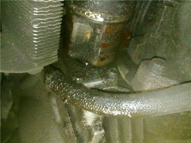

Всем привет.После диагностики подвески обнаружена течь у входа полуоси в коробку,кто сталкивался,дайте совет че там менять надо?
motor3004
Chrome Cruiser
Если точно из под привода течь то сальник надо поменять.И если не ошибаюсь то правый по ходу движения 04412522AB
dozmorovds
Администратор
Да все верно, течет сальник привода - свежий номер 04412522AC.
