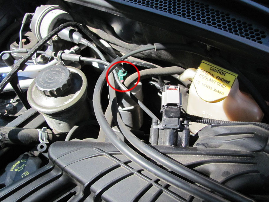

Недавно приобрели Pt Cruiser, и уже столкнулись с проблемным кондиционером)
Когда покупали машину, предыдущий владелец уверял что кондиционер полностью исправлен, но (почему-то) просто не заправлен.
Заправили. Он не запустился.
Поехали искать электрика.
Нашли электрика, тот нашел разрыв - фишка на компрессоре (том что внизу).
Фишку удалили, к компрессору приварились напрямую.
Все работало ровно день.
Потом холод снова пропал.
Поехали искать нового электрика (старый сказал что ничего не понимает, и помочь не может). Нашли нового электрика. Тот что-то долго вызванивал. Нашел "неконтакт" еще одной фишки.
Он назвал это чем то вроде "вакуумного втягивающего" (прикрепляю фотографию). Что-то поделал. Вроде заработало. Работало 2 дня :)
Снова отрубило (на какой то кочке). Снова к электрику.
Он говорит что это проблемы с "датчиком вакуума компрессора".
И его либо заменить, либо "покачать" фишку )))
Покачал. Заработало.
Вопрос! =)
Что это за датчик? Где он ставится? И как он называется?
Попробовал поискать по каталогам, ну нету такого!)))
Место "установки" датчика со слов мастера обвел красным на фото.
Всем заранее спасибо за советы!

А что там про осушитель-то? То, что фишка глюкает - это 100%, а с осушителем какие симптомы?
И фишка как правильно называется?
Датчик?
Там на осушителе датчик низкого давления. На датчике, соответственно, разъем. Датчик высокого давления находится на самом компрессоре.

датчик позиция №3 - SWITCH, A/C Low Pressure Cut Off
зы: а вы уверены что дело в датчике? может проблема в самом разъеме?

Нет, не уверен. Но так сказали на сервисе, что дело в датчике.
А вообще странно, если пошевелить разъем то все начинает работать.
При чем тут датчик... :)
PS У меня была идея и эту "фишку" снять, и привариться напрямую.
Может так и стоит сделать?
попробуйте посмотреть состояния контактов, почистить, поджать. в крайнем случае думаю не страшно и перемкнуть эту цепь на какое то время, исключить датчик. склоняюсь все ж к плохому контакту в разъеме, если как вы говорите шевелите и все работает.
Думаю, что датчик здесь совсем не при чем.
Накалхозили Вам, Сударь.

на РТ этот датчик выходит из строя довольно часто и должен быть в профильных магазинах
з.ы. ну и вентилятор проверить обязательно - если он не работает как надо, прохлады не будет
