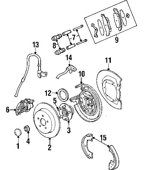

сзади диски...и тросики уходят в корпус ступиц...вот там, думаю, и отвалилось нечто))))
sEEW
сам не видел что и где...позвонил-спросил...говорит, что под диском тормозным пластинки какие-то продавлены...вот из-за них, мол, и не держит ручник...типа, нужно только из сша заказывать(((((
вот скорее всего номер 1 и есть эта пластинка(((((

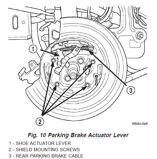

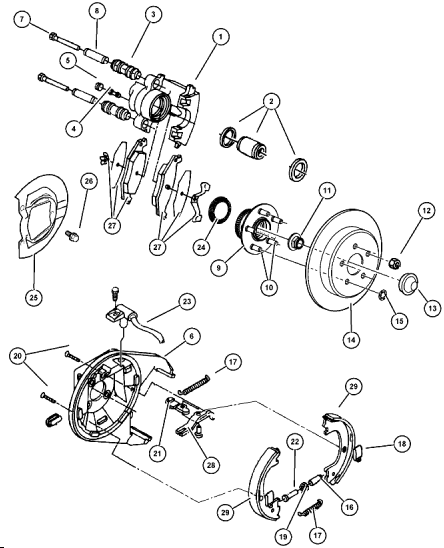

разобрались та-ки в причине....
номер 11. продавлен в месте крепления рычажка, раздвигающего колодки(((((
