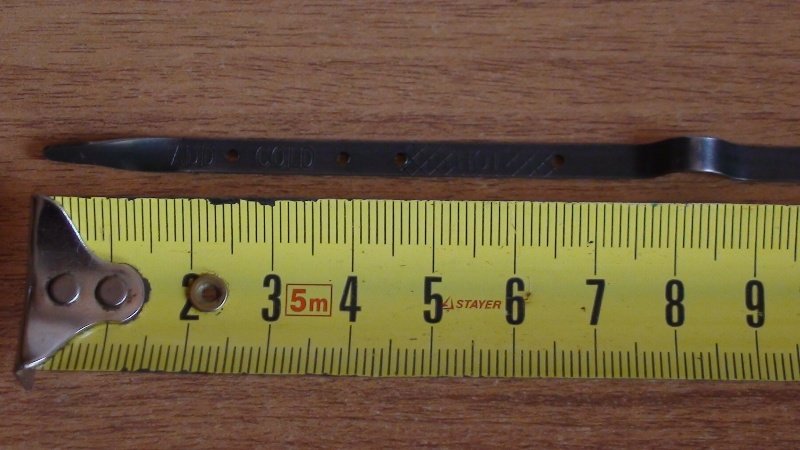

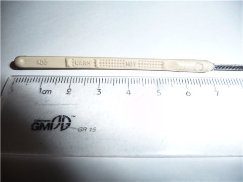

Заменил фильтр и масло, а воздух в АКПП остался (небольшие пузырьки на щупе) из этого проблема, не большие толчки при торможении. Пробил щуп по номеру он оказался с 03 по 05 год. Если у кого есть сравнить щуп с 01 и 02 года с 03-05 или померить буду очень признателен, а то симптомы очень похожи на перелив масла. На заказ как обычно 2 недели

но чёто мне думается отмерять надо наоборот, сверху-вниз:
на металлическом от точки ADD до конца 2,5см ;
а на пластике 1,8 см.
