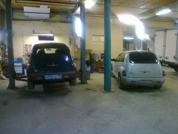

Всем доброго времени суток! Я обнаружил у себя непонятный шум в моторном отсеке, сегодня поехал на сервис менял масло, фильтра, свечи и промазывал тяги, чтобы не скрипели резинки. Но не суть. После проделанной работы я попросил чтобы послушали этот шум. Паренек сказал, что это скорей всего натяжной ролик приводного ремня или ГРМ. ГРМ менялся на 142 тысяче, сейчас 186. Я думаю что рановато для подобной проблемы, потом я решил подёргать зубик педали газа, но свиста я не слышал и звук идёт уж точно не от ремня. Звук похож на шелест, если поднять больше 2-х тысяч оборотов он пропадает, если резко дернуть газ, то он издаёт звук подобный турбине, похожий на чих :) Смахивает что откуда то либо выходит воздух либо куда то всасывает, но турбины у меня нет. Машина 2001 года мексиканец двигатель 2.0. автомат. Кто- нибуд ьможет направить или посоветовать как устранить этот недуг ? и насколько опасно эксплуатировать машину при такой проблеме ? , если она конечно многим известна)

глянь приводной ремень не грызёт..(выроботка) шкив-гур-кондей..снеми пластиковую защиту приводных ремней и глянь..

у меня такая же беда выроботался ролик натяжителя приводного ремня..середина ролика проточилась..ремень попелило..ремень..остаток я выкинул стал стёрт под конус..тонкий..тоже думали ролик ГРМ натяжной..ну не тут то было..ролик натежителя ремня приводного он из тексталита..либо похожего материала,скоро свист появится,рекомендую посмотреть ремень..на кройняк потеряешь ГУР..при обрыве ремня

да незачто,рад помочь,но проблема только началась..т.к это 50-60%..как замена ГРМ,я имею ввиду,что ролик без вмешательства..с опускание или подъёмом двигла..я до сих пор ещё не сделал..поставил новый ремень..шелест пропал,пока новый..но грызть начало,так же перестал работать кондей,может ещё появится вибрация пидали газ..пресмотрись при наборе от 60-80 км\ч
САМАЯ НОРМАЛЬНАЯ ПРОВЕРКА СНЯТЬ РЕМЕНЬ ПРИВОДНОЙ И ЗАВЕСТИ ДВИГАТЕЛЬ..

Педаль не вибрирует, но иногда так потягивает или даже сказал бы укалывает немного, но совсем не надолго, буквально на момент. Продул еще раз кондей холодит, но все равно не так ядерно, как раньше. На счет воздуха, встретились с Серегой, выяснилось что некое "пыщ" при резком нажатии на педаль газа - это нормально, да и как сказал мастер работает все нормально. Остается надеяться, что проблем в ближайшее время не будет :) Сереге огромное спасибо за оперативную помощь! Жаль только чаю не смогли попить)
