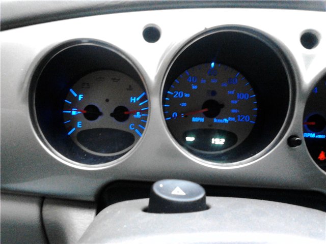

Алекс 1 , а ты какие именно светики поставил? Угол свечения, яркость, цвет, вольтаж... может даже фотка есть на которой шкалу хорошо видно?

Взял голубые с ленты светодиодной. Разобрал панель. Вытащил лампы подсветки и вместо них, через резисторы 100 ОМ подпаял эти светодиоды. Вольтаж диодов 12 вольт, но без токоограничительных резюков они горят, проверенно. Насчет угла свечения-ХЗ.Яркость- днем видно. И самое главное зеленая шкала, забивается голубой. И видно только голубой свет. Могу фотку сделать. Правда, как я сказал, надо немного переделать, с токоограничительными резюками слегка ошибся.

Как то так. Небольшой косячок со средней шкалой, исправлю в этот выходной.

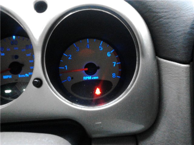

И вот еще
Ну согласитесь, это же все же лучше чем штатный цвет.:) ИМХО.
