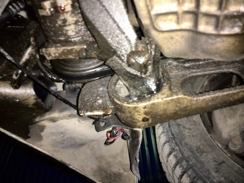

miron
Не, не китайцы а те кто так подушки "ремонтирует" как на фото, к продаже так сказать.
