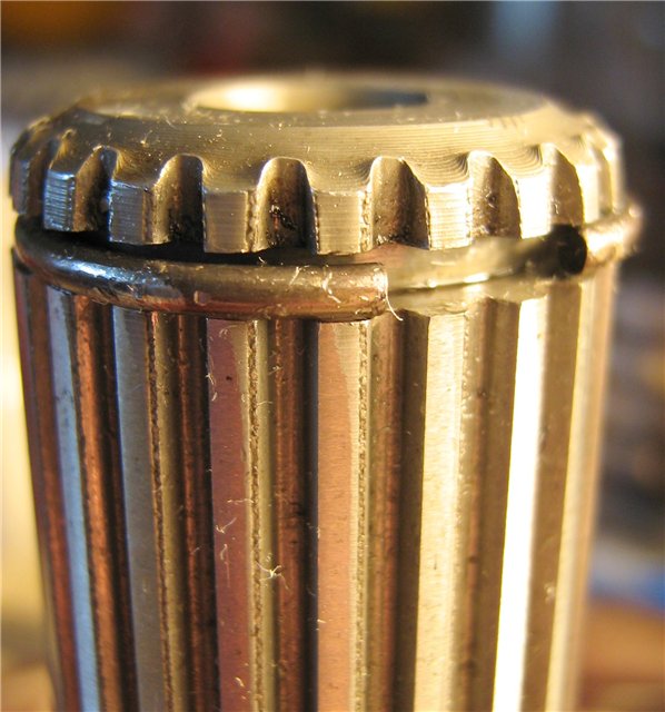

вылетает права часть вала, та что под номером один, сегодня заехал в сервис подтянули шаровую правую вроде проблема ушла.
шаровые в хорошем состоянии они могут влиять на такое?! стоит ли их меня
Dimonn
сейчас колесо на месте, подвеску после замены кулака и стоек промеряли всё ровно
Тогда (чисто по логике) нужно разбирать гранату внешнюю и смотреть стопорное кольцо. Когда у тебя он в первый раз выскочил, при буксовке, кольцо могло деформироваться/погнуться и перестать держать нормально.
От шаровой такая ерунда вряд ли возможна, это ж она как должна ходуном ходить, чтоб аж ШРУС разобрался:shok:
PS: На твоей картинке, кстати, привод левый. Правый - который с длинным валом.
