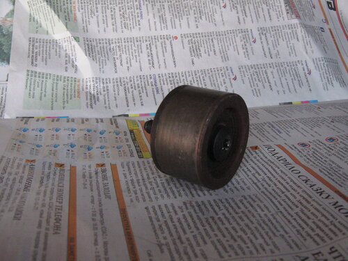

Первично с помощью Подъемника№2 , Кригера и информации с форума был составлен список необходимых запчастей.

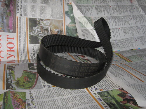

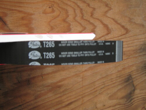

Ремень ГРМ 4621844
Ролик паразитный ремня ГРМ 5083726АВ

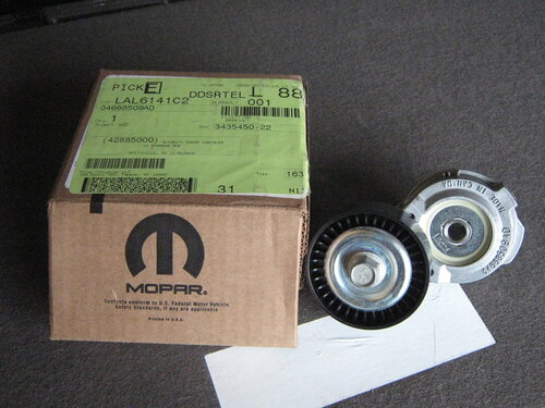

Натяжной ролик (комплект)
(Пакет, в который входит измененный натяжной ролик, крышки и т. д.)5083726АВ

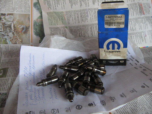

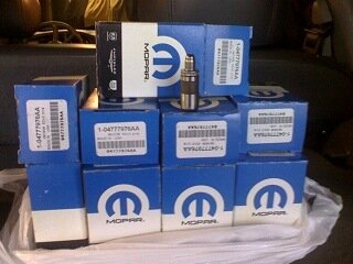

Гидрокомпенсаторы клапанов - 04777976AA (16шт.)

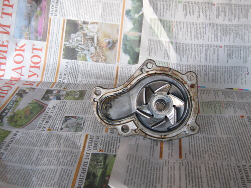

Водяной насос 04694307AE

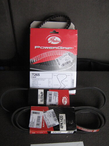

Ремень генератора 04668380 АF

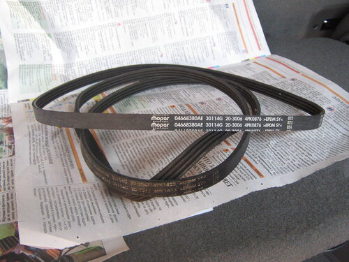

Ремень компрессора 04668382 АЕ

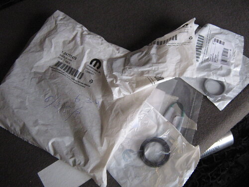

Прокладки свечных отверстий ...04777477 (4шт.)
Прокладка крышки клапанов 04777478
Прокладка датчика распредвала 04884111 АА

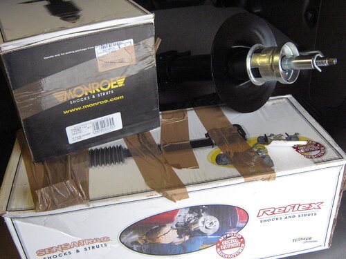

амортизатор передний -04656449AD (2 шт.)

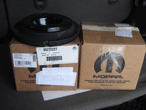

опоры перед стоек 05272227 (2 шт.)
подшипники опоры 05272226 (2 шт.)

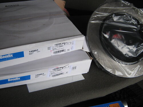

диски перед 04509994 АD (2шт.)
диски задние – (№ забыл)
колодки передние 05083853AB

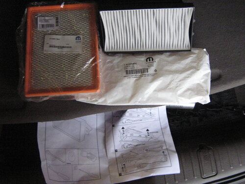

Салонный фильтр 82206886

Ремни ГРМ, компрессора и генератора
Прокладки, сальники
Ролики

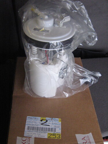

Бензонасос Мопар

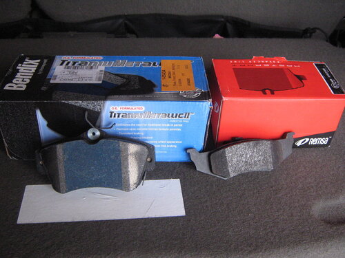

Тормозные колодки передние Бендикс и задние ремса
Передние тормозные диски Брембо
Задние тормозные диски Бендикс

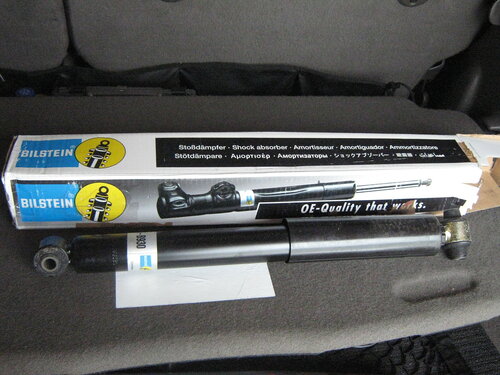

Задние амортизаторы Бельштайн
Передние амортизаторы Монро

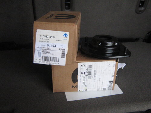

Все опоры Мопар
Фильтра Мопар (к салонному подробная инструкция по установке в крузер при первичном отсутствии фильтра)

Гидрокомпенсаторы Мопар

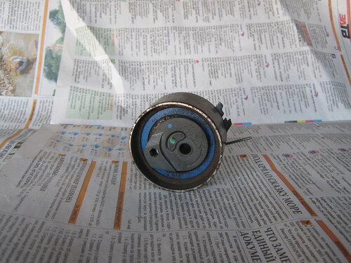

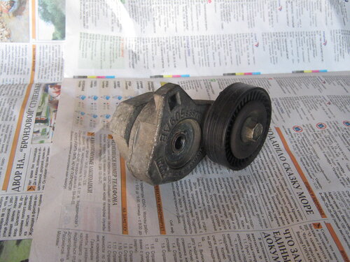

Ремень ГРМ был в нормальном состоянии.
Ролики имели небольшой люфт.
А вот помпа в скором времени бы потекла. С внутренней стороны сильно разъело.

Ремни в норме (один в прошлом году в автолайте менял)

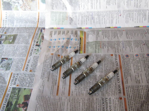

Свечи пробег 7500 миль, бензин исключительно БиПи Ультимэйт 95
Гидрокомпенсаторы

Амортизаторы в помойку, а вот пружины сказали, что можно было и не менять, состояние хорошее. Так что если кому надо отдам вместе с передними опорами.
Диски колодки в скором времени надо было менять в любом случае, так что вовремя задумал замену.
Бензонасос заменил. Гудение прекратилось, старый - состояние рабочее (если кому надо) отдам.
Подстукивание клапанов после замены гидрокомпенсаторов прекратилось. Шестнадцать штук лежат в коробке, какие из них рабочие, какие нет не знаю.
