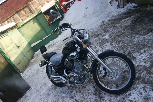

Кстати, один Cruiser у меня уже есть, только он о двух колёсах, и о стольких же цилиндрах:D:D:D
