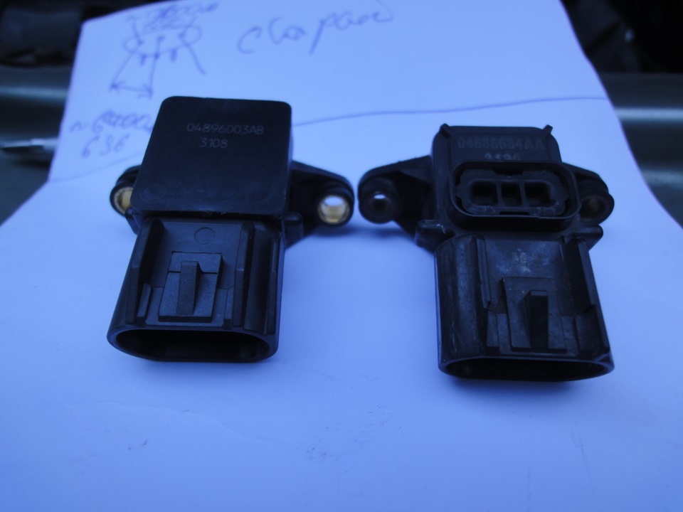

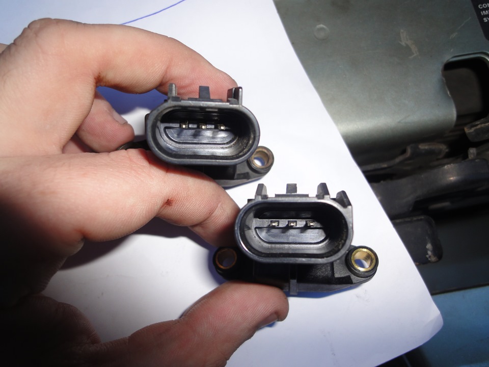

Добрый день, проясните пожалуста по датчику абсолютного давления в коллекторе. У меня машинка 2003 года и по оригинальному каталоги, и по VIN бьется номер Mopar 04896003AA(AB). Начию разбираться, для наших авто есть два вида датчиков. Один на дорестайл - это Mopar 04686684AB и второй на рестайл - это Mopar 04896003AB (см фото.). На beta-auto по датчику Mopar 04896003AB написано 2004 Only!!! По факту стоит Mopar 04686684AB, но по каталогу бьется как на рестаил. Совсем запутался! Эти датчики взаимозаменяемы?
gold_555
И на дорестайл он стоит боснословных денег. Ценник начинается от 7000.

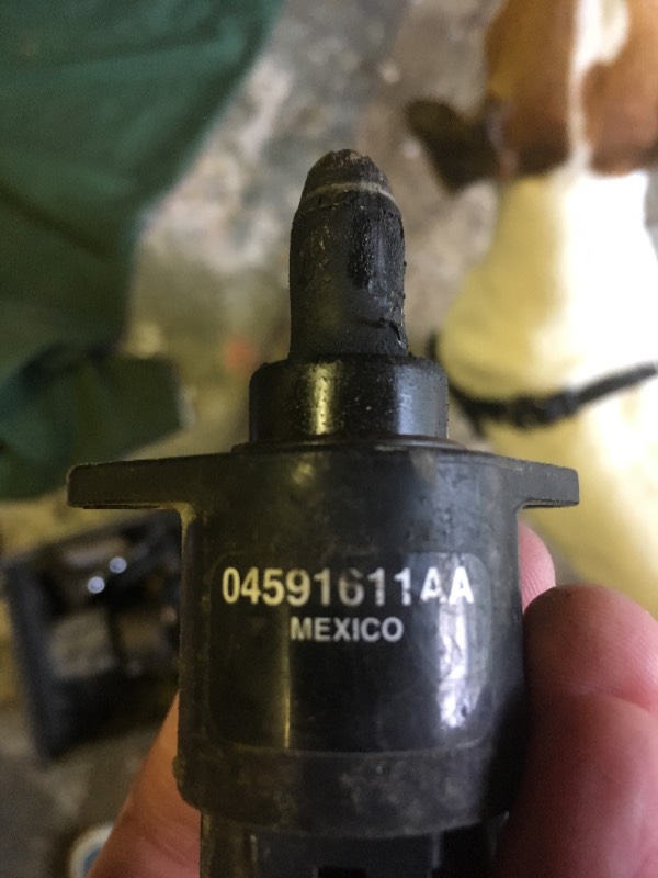

Если начал переодически мозги е**ть. Чистить, промывать бесполезно? Только менять?
gold_555
Это клапан холостого хода. А мы про датчик давления. Или я что-то не до понял. У меня кстати другой клапан ХХ на 2003
Dzhedy
Проверил, у меня 04686684AA и выглядит как правый на твоей фотке
