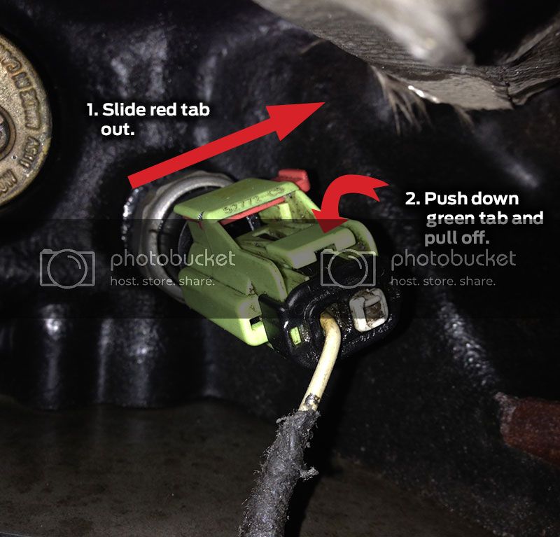

Друзья! Подскажите, как снять фишку с этого треклятого датчика? Красный язычок я кое-как смог вытянуть, а отсоединить разъём от датчика не могу. Несколько часов на днях с товарищем провозились - всё без толку. Ещё место такое дурацкое, только снизу кое-как можно подлезть. Там кроме этого красного язычка есть ещё что-то, что мешает снять фишку?

Тебе ещё осталось подцепить защёлку на разъёме вверх...

Вот блин... А с какой хоть стороны она и как выглядит? На ощупь не пойму ничего.

Спасибо. Видимо, она должна быть со стороны красного язычка? Ещё такой вопрос - при установке нового датчика, на резьбу надо что-нибудь наносить? Герметик, может какой?

Да, эта цеплялка находится со стороны красного фиксатора...

Понятно, спасибо. Буду, значит, пытаться отщёлкнуть эту цеплялку. Это ж надо было умудриться придумать воткнуть датчик в такое место!

В общем, поменяли сегодня с товарищем этот датчик. Всё делали из под капота. Язычок красный сдвинулся, но цеплялка эта ни в какую не хотела отцепляться. Нашёл на американском форуме вот такую картинку. Вдруг, кому пригодится.
Подлез с пассажирской стороны с пассатижами, нажал на этот язычок и снял фишку с датчика. Потом надел на него глубокую 12-гранную головку на 27, в неё карданчик, в него коротки удлинитель и трещотку. Места для работы мало, но вполне хватает. Датчик открутился легко, судя по грязи на резьбе, он был закручен всего на три-четыре витка.
В общем, покатаюсь несколько дней, посмотрю, не появилось ли новых подтёков.
