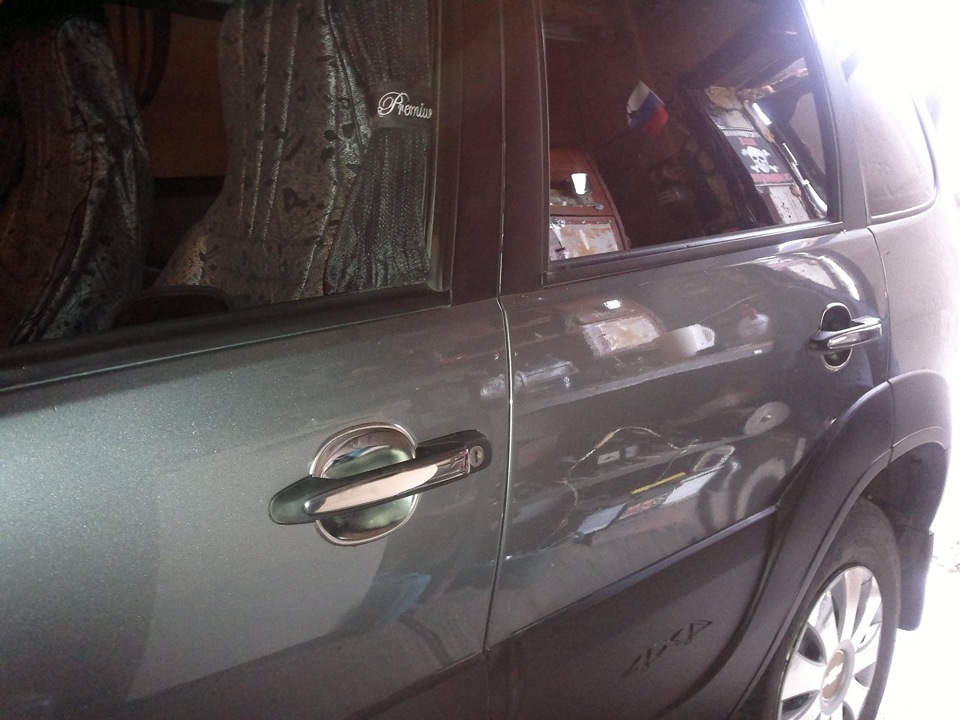

Родные ручки растрескались и выгнили закладные шпильки, которыми они к дверям прикручиваются.
В первый раз хлорным железом снял хром, собрал пазл из кусочков пластика при помощи поксипола, покрасил в черный. Всё было ок, стояло, держалось, работало. Но недолго.
Усталость пластика снова дала о себе знать, ручки вновь начали растрескиваться. На разборках за адекватные деньги ручек нет. Новые... Можно забыть. Поэтому колхоз.
Подобрал подходящие по размеру ручки от Шевроле Нивы (она же нынче Нива Тревел). Крепежные отвестия в дверях подошли практически идеально (чуть расточил), окно для механизма даже не трогал. Немного подточил на самой ручке механизм внутренний, сделал новую тягу из электрода 4мм (родная тяга не подошла по длине) и все четко работает.
В дальнейшем можно купить ручки с более плавными формами корпуса под покраску в цвет корпуса, или хромированные.
Если у кого-то есть интерес к данной доработке, могу при установке остальных ручек сделать подробные фото с описанием.
