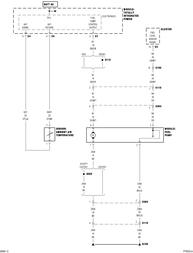

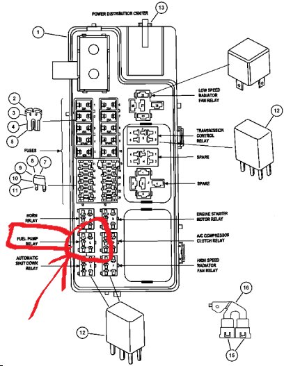

Проблема такая- не работает топливный насос, машина не заводится. Как напрямую подключить, чтобы его проверить? Где находится реле насоса?
Может ли стоять защита от сигналки?

там только предохранители
S
stal
у меня не такой блок, там ни одной релюшки нет
ПиТюня 2006 года
или может ещё где то искать надо? подскажите...

ну так с этого и надо начинать... уважаемый, у Вас реле встроенное электронное
без сканера дилерского там особо ловить нечего
АФОНЯ
ну почему же ,временно подать плюс то можно ,внаглую ,на выход с7 для контроля работоспособности насоса.
А вот второй вопрос почему блок заблокировал насос ? Да нужен дрб3 или Лаунч китайский.
