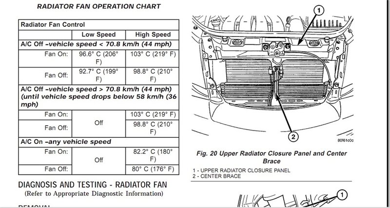

приветствую всех. друзья подскажите пожалуйста что за фишка находится на нижнем патрубке отходящем от радиатора с пассажирской стороны, и за что она отвечает. Заранее благодарен
поиск чего? если фишка то она ниже находится
просто тогда становится интересно. Неделю назад я кипел. отказался работать вентилятор. съездил к электрику, всё по электрике сделали, оказалось что на вентиляторе втулки и подшипники развалились, заказал новый, но когда снял старый то оказалось что не работала только 1-я скорость а вторая работала почти идеально. побалбывался вентилятор маленько только. Почему при перегреве вторая скорость не срабатывала?
