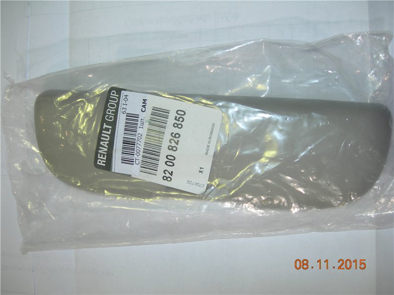

На просторах инета, нашёл, что в ПТ подходит футляр от рено.
Заказал в экзисте
Renault
8200 826 850
Отсек для очков 386 рублей.

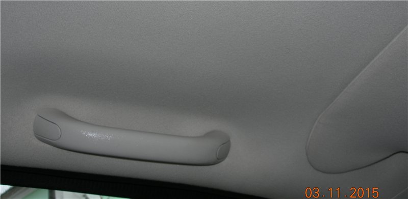

Отсек для очков ставится вместо водительской потолочной ручки.
Открутил потолочную ручку, приложил на это место отсек для очков.

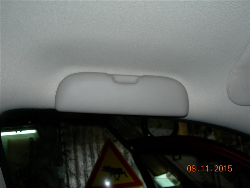

Понял, что без подгонки он не подойдёт.
Пришлось засверлить в футляре пару отверстий под крепёжные винты.
Вот что получилось.
До
После
Вот такой колхоз получился...

Ещё рас хочу напомнить, что без переделок , не подходит.
Придётся спилить направляющие выступы и пересверлить отверстия под крепёжные винты.
