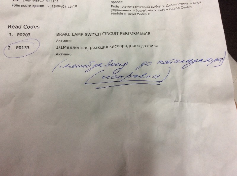

Ребята подскажите что у меня написано на бумажке, а то я волнуюсь. Коляска последнее время мне кажется плохо тянет - у меня крутая гора так вот мне кажется она стала тяжелее въезжать, вчера ехала и вдруг загорелся желтенький значок двигатель и раздался звуковой сигнал , а перед этим дня за три вышла на минутку в палатку хлебушек купить и вдруг слышу а она кричит , но рядом никого нет и сигнализации у меня нет и замолчала когда на ключ нажала открыть дверь , у меня такого не было . Сегодня поехала на диагностику двигателя - мастер сказал что все хорошо ( видимо глядя на мое « технически умное выражение ужаса» и дал бумажку . Сказал не волноваться , но у меня сомнения.URL=http://www.radikal.ru]
[/URL] Ребята! На языке доступном для таких как я разжуйте пожалуйста!

Разжевать на доступном языке, человеку не знакомому с принципами лямбда- регулирования, будет тяжеловато.
Причины возникновения ошибки P0133 и соответствующие варианты их устранения:
Разгерметизация впускного или выпускного коллектора (иногда того и другого одновременно). Проверьте герметичность этих узлов. В частности, впускной коллектор не должен подсасывать воздух.
Проблемы с топливной системой. Тут необходимо проверить корректную работу форсунок, производительность бензонасоса, системы улавливания паров топлива.
Неисправность цепей управления или непосредственно лямбда-зонда. Исследуйте проводку на отсутствие повреждений, а также «прозвоните» ее. При возможности замените датчик на заведомо рабочий, чтобы проверить исходный.

Судя по тупизне двигателя я бы на зибитость катализатора подумал в первую очередь.
Подсос воздуха в впускном - высокие обороты хх. в выпускном дыра - тут если только глухой не услышит

У Вашей машины АКТИВНА ошибка р-0133.
Задача сделать так, чтобы она перестала быть активной.
А для этого разобраться в причине болячки и устранить её.
Ваш диагност пишет, что верхний датчик кислорода исправен...
На основании чего он сделал такие выводы?
Проверял ли он работу датчика осциллографом или может менял на заведомо исправный?

Мне сложно ответить что он делал: он открыл капот на заведённой машине , влез внутрь у него был с собой небольшой ноутбука или что-то то похожее , внизу на первой педали что то висело и горели огоньки зеленые и синие , он много раз нажимал на газ , потом побрызгал чем то прям внутри не там где воздушный фильтр а сдругой стороны , опять газовал , посадил меня и попросил нажать на тормоз , выворачивал одну свечу и смотрел на неё , ну я сильно не смотрела чтобы его не смущать и не задавала вопросов чтобы не раздражать, потом отвёл в кассу и сказал все нормально
Марина
И ещё рядом на какой то тумбе был компьютер и на нем я видела как диаграмма что то такое и вылез листочек из принтера , он его взял , а чего там было написано я не знаю

Брызгая во впускной коллектор, он смотрел реакцию датчика кислорода на обогащение смеси. Увидев хорошую реакцию датчика на изменение состава смеси, он и сделал вывод о том , что датчик исправен.
Добрынин
Chrome Cruiser
При такой болячке, данных с одного лишь сканера бывает недостаточно.
Для проверки достоверного сигнала датчика кислорода, я использую Мотор-тестер MotoDoc 3.
