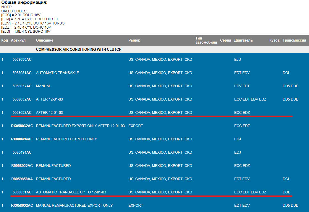

возникает вопрос ...собственно стал пробивать по вин номеру компрессор на свою машину и выясняю , что выдает два вида
5058 031AC COMPRESSOR AIR CONDITIONING
5058 032AC COMPRESSOR AIR CONDITIONING
какой подойдет не пойму кто может точно подсказать
мой вин 3c4fy48b14t253806
Freddie
На турбо 031 под автомат, 032 под мешалку. С 01.12.03 на всех машинах 2.0 и 2.4 турбо и атмо — 032.
vitalro76
тут в один "товарищь" толкнул версию что..
5058 031AC COMPRESSOR AIR CONDITIONING -для автомобилей с коробкой автомат
5058 032AC COMPRESSOR AIR CONDITIONING - соотвественно механика
ВНИМАНИЕ ВОПРОС....КАКАЯ РАЗНИЦА И В ЧЕМ СМЫСЛ....И ПОДОЙДЕТ ЛИ К ДВИГАТЕЛЮ

VIN запрос
VIN
3C4FY48B14T253806
Отправить
Символ Описание
3 Manufactured by DaimlerChrysler De Mexico
C Chrysler
4 Multipurpose Pass. Vehicle w/o Side Air Bags "CGS"
F 4001-5000#(1815-2267 kg) GVWR & Hyd. Brake
Y PT Cruiser
4 PT Cruiser (U.S., Canada)
8 Hatchback (PT Cruiser)
B 2.4L I4 CYL SMPI Gasoline (DOHC 16V) (EDZ)
1 Check Digit
4 Model Year 2004
T Toluca Assembly Plant(Toluca, Mexico)
Модель Код модели Двигатель Трансмиссия Дата производства Опционные коды
2004 - PT - CHRYSLER PT CRUISER PTCH44
vitalro76
2004 - PT - CHRYSLER PT CRUISER PTCH44 EDZ Engine - 2.4L 4 Cyl DOHC 16V SMPI DGL Transmission - 4-Spd. Automatic 2003-10-29
vitalro76
дата производства не совпадает с модельным рядом...как 2004 так и 2003...короче проще добраться до компрессора и осматривать его

короче достался на халяву ...то есть даром 32АА думаю пробовать колхозить..так как цена не реальная даже на б/у....только как понимаю размеры отверстий не совпадут по крайней мере дальние от шкива ....
