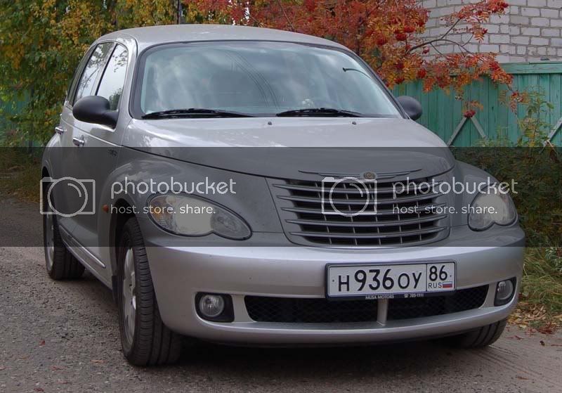

Masssa
Спасибо за фото машин. Как игрушки!
Жаль, что нельзя купить с оригинальным ксеноном.:(
Oskolkov
Так же как обязательная опция должен быть автоматический корректор фар.
Если ждешь фото штатного ксенона, то нету ...
про подробности можно почитать в разделе форума тюнинг и усовершенствования
красиво черт возьми, и номера у нас на 9хх :p
