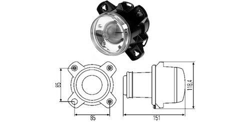

DeeTee
Нашел в инете вот такую штуку:линзованные модули ближнего света Hella.В связи с этим вопрос:ставил ли кто нибудь такую приблуду в фары,и стоит ли этим вообще заморачиваться?

Не,это не то.Это фары Morette-французские вроде.Речь идет о врезке вышеуказанного модуля Hella в корпус родной фары.
:shock: А как? там-то и места столько нету... Ставил именно Hella-вские модули, ближний и дальний, в специальное крепление которое ставиться вместо родной фары. Сверху все это закрывалось накладкой примерно похожей как на картинке.
На фото Виктора не моретте,это Vmaxx и та и другая делают оптику на модулях Hella,сам лично ставил оптику на hella-модулях,собранную в Тольятти,светят классно!
heretic
Вообще, обычно вырезается задняя часть фары + часть отражателя и ставится хэлловский блок с линзой. Вопрос DeeTee, насколько я понимаю, в следующем - влезет ли хэлловский блок в штатную фару? :) Думаю просто надо взять и померять. Останется вопрос о возможности регулировки светового пучка в 2 плоскостях...:rolleyes:
