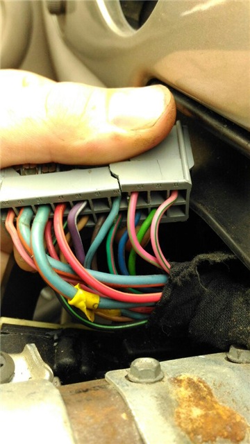

dexter24
Не факт, что сам подрулевой, может, и его разъём. Пластмасса там рассыпается и контакты начинают гулять, как хотят. У меня уже самого разъёма как такового и нет. Каждый контакт отдельно заизолирован термоусадочной трубочкой, и дальше они были по одному вставлены на свои места. Чуть выше, чтоб уменьшить степень свободы их возможных перемещений, провода между собой скреплены клеем. Лучше пока не придумал, 5-6 тыр на новый разъём пока нету.

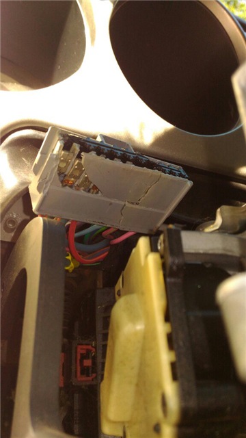

dexter24
До "временного ремонта" (гы-гы, временного) было так:
Рассыпался он очень легко. Кстати, это второй разъём, купленный БУ по легкомыслию. Первый, родной, был ещё хуже

dexter24
да, накладки на колонке, два винта снизу
Снимать и смотреть удобнее всего в нижнем положении колонки
С разъёмом быть крайне осторожным, т.к. он может рассыпаться, провода могут коротить между собой или на массу кожуха рулевого вала
dexter24
По идее, 18 разъём- толстый светло-синий провод с оранж полосой- это и есть на задние габариты.
