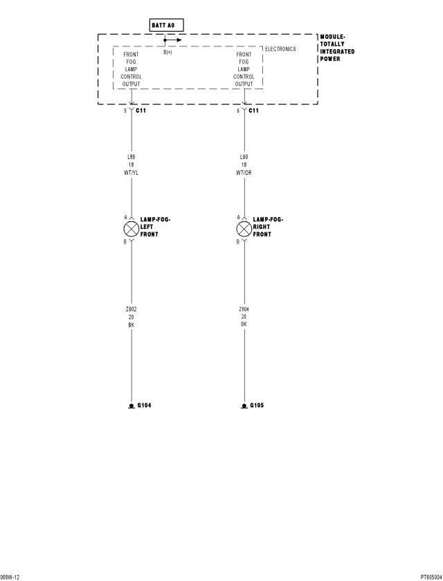

После незначительного удара в левое переднее крыло перестали включаться ПТФ. При этом если пробовать включить начинает более тускло гореть подсветка приборов. Решил что проблема с проводами. (машина рестайлинг 2006 год европеец 2,4) залез в сервис мануал, а там явно не моя схемка. Если возможно большая просьба выложите странички схемы с ПТФками на рестайлинг, без них не прозвонить цепь.

Дааа. все не так как в мануале дорестайлинга. MTIP это блок предохранителей?
подъемник№6
TIPM - блок с мозгами и предами под капотом, с ним лучше не шутить. Он косяков при проверках и в проводке не любит...

Спасибо за быстрый ответ. То что не любит косяков я почувствовал. Клемму с АБ скидывал на той неделе, видимо из-за ПТФ. не включались повороты постоянно горел ближний и т.д. Тогда если Вам не трудно попрошу схемку с расположением разьемов на MTIP.

Блин тогда и надо рисунок с порядком ножек в раземе С11
Freddie
По идее, на самом разъеме должно быть обозначено, хотя бы номера крайних. Ну или по цветам проводов можно понять (бело-желтый и бело-оранжевый).

Подскажите цвет этого разьема пожалуйста. До них реально трудно добраться. Смог отстегнуть крайний зелёного цвета. Дальше дело не пошло к тому-же не зная цвета разьема смысла разбирать дальше нет разьмы похожие. А вообще, никто в интернете не находил сервис мануал на рестайл?

Проблема в начале темы при включении птф просадка напряжения визуально подсветка приборов сильно тусклее светится чем при включении ближнего света. Пару дней жена поездила с этим дефектом и включенными птф (лампы птф при этом не горят) мозги начали чудить у машинки как писал выше.

На рестайле переключатель не может быть виноват, надо смотреть блок TIPM

Мне подьемник схемку и распиновку разъема С11 кинул. я не смог определить расположение разъема С11 на модуле TIPM, думал они как на вояджере по внешнему виду разные. Прошу подскажите цвет разьема С11 или вид модуля TIPM со стороны разъемов в сервис мануале это точно должно быть. все это нужно для прозвонки цепи от модуля до ПТФ на целостность и на корпус.

Подскажите пожалуйста цвет разьема С11 или его расположение на TIPM.
