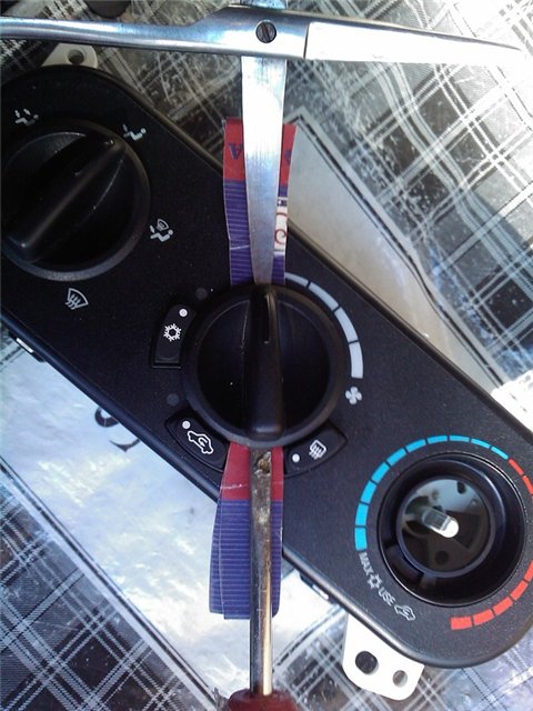

3. Снятие ручек (самое сложное). Подложите под отвертки отрезки плотного картона и удерживая ручку по центру потяните отвертками вверх, далее все интуитивно просто..

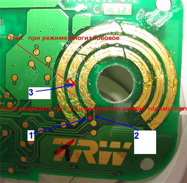

4. Перережте дорожки для нужного Вам режима

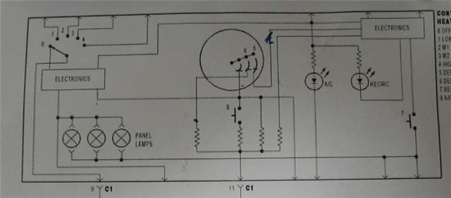

Схема принципиальная:
1 - здесь разрезать - кондиционер перестанет включаться автоматически и будет включаться от кнопки во всех режимах.
2 - здесь разрезать - станет доступна кнопка рециркуляции во всех режимах.
3 - здесь разрезать - кондиционер перестанет включаться автоматически в режиме ноги-стекло и станет доступен кнопкой, но будет включаться автоматически в режиме стекло если оставить перемычку 1.
включение от кнопок дублируется засветкой соответствующего светодиода.
разрезав в точке 1 нет смысла резать в точке 3."

Несмотря на то, что блоки климата очень похожи, вполне возможно различие... Никого не агитирую полностью следовать этой инструкции, но если решили резать и кромсать - проверьте))), дорожка должна по схеме разомкнута при переключателе "ноги-стекло"
Себе ещё так не делал...

Сделал по описанию, только где номер 3 у меня нет перемычки, там сплошная дорожка. Номер 1 и 2 перерезал. Рециркуляция во всех режимах теперь, кондей только с кнопки включается.
