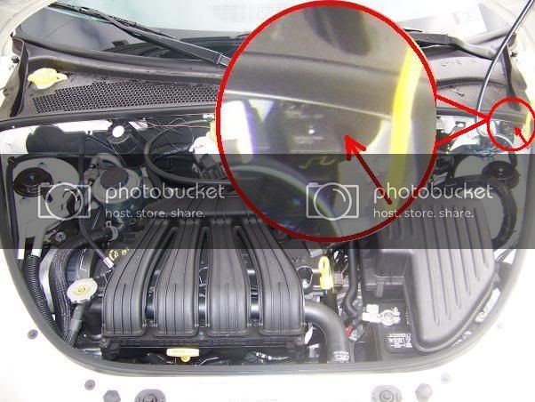

Кому доводилось разбирать переднюю панель, подскажите пожалуйста, где находятся технологические отверстия в моторном щите, через которые можно из салона в подкапотный отсек вывести провода для прямого подключения к аккумулятору?
heretic
Если смотреть на моторный отсек против хода авто, то в крайнем правом верхнем углу будет уплотнитель с отверстием. В салоне нужно будет снимать боковую накладку передней панели (где блок предохранителей), по-моему. Отверстие - тугое, поэтому запасись WD-40 и матюками. :D Я, когда тащил проводку, временно припаял ее к куску жесткой проволоки. Так удобнее. Вот только не помню, надо ли было что-то сверлить, чтобы попасть в салон, но по месту разберешься. На самом деле, достаточно просто все.
На фотке - не мой ПТ. ;)
ArkhND
Если смотреть на моторный отсек против хода авто, то в крайнем левом верхнем углу будет уплотнитель с отверстием.
т.е. с пассажирской стороны, если правильно понял? а что нужно будет снять в салоне, что бы протянуть через этот уплотнитель провод?
