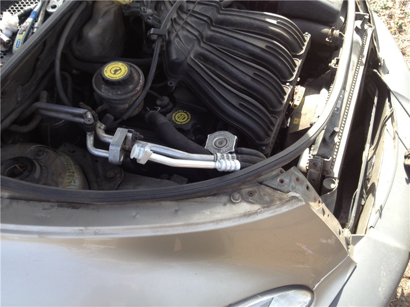

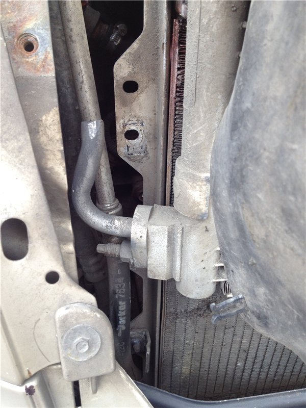

Уважаемые, прошу совета. Вот такой патрубок кондея:
http://www.ebay.com/itm/111648329199?_trksid=p2060778.m1438.l2649&ssPageName=STRK:MEBIDX:IT
сломался в месте изгиба.Езжу без кондея уже около года. Решил заменить патрубок.Вопрос. что нужно снимать для его замены, как подобраться? Допустим заменю я патрубок, что дальше,? Заправка кондея и он работает?
Заранее благодарен за помощь.
Antonitto
Раз переломился то остальное без проблем...
Откручивай и выдёргивай старою смело...
По принципу "таксиста" ставь штатно новую...
Затем заправка, проверка.

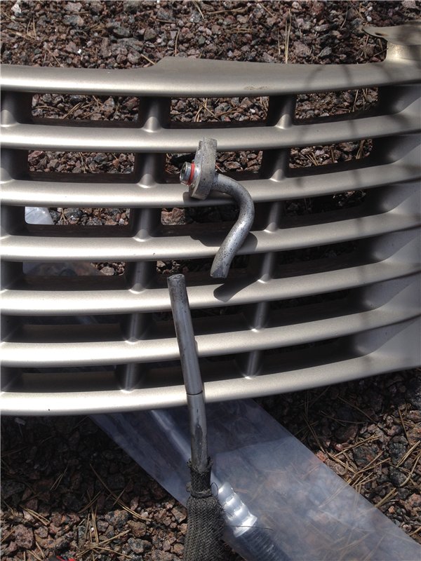

Небольшой отчет о замене.

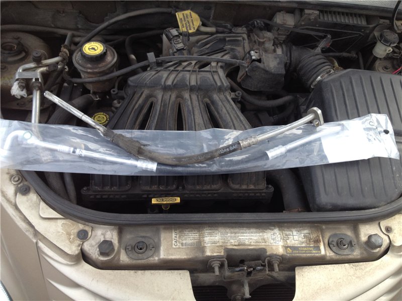

По случаю, куплен необходимый патрубок:

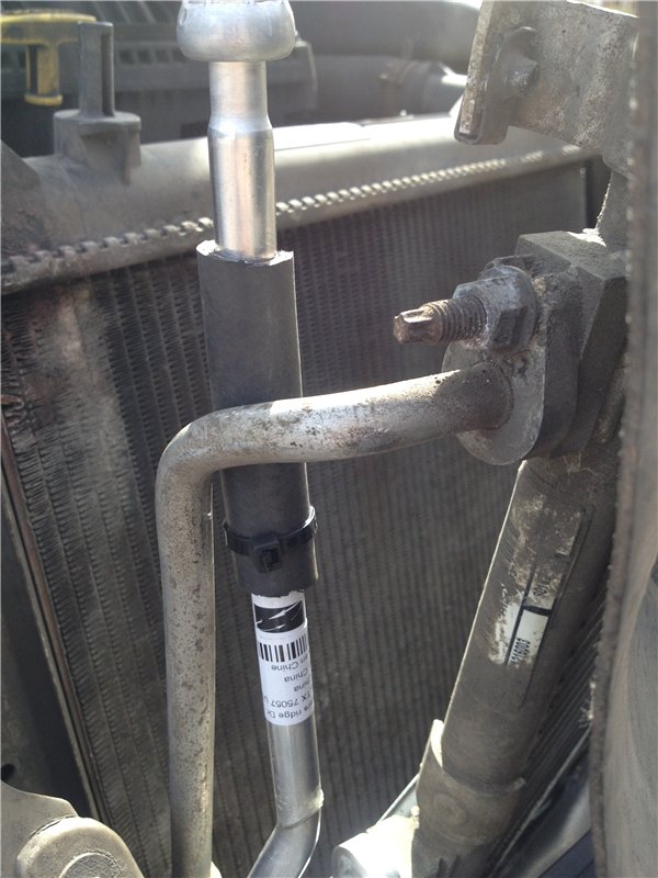

Обнаружил, что алюминевые части патрубков находились в соприкосновении, из за вибраций один перетерся и сломался, на втором заметны следы соприкосновения.

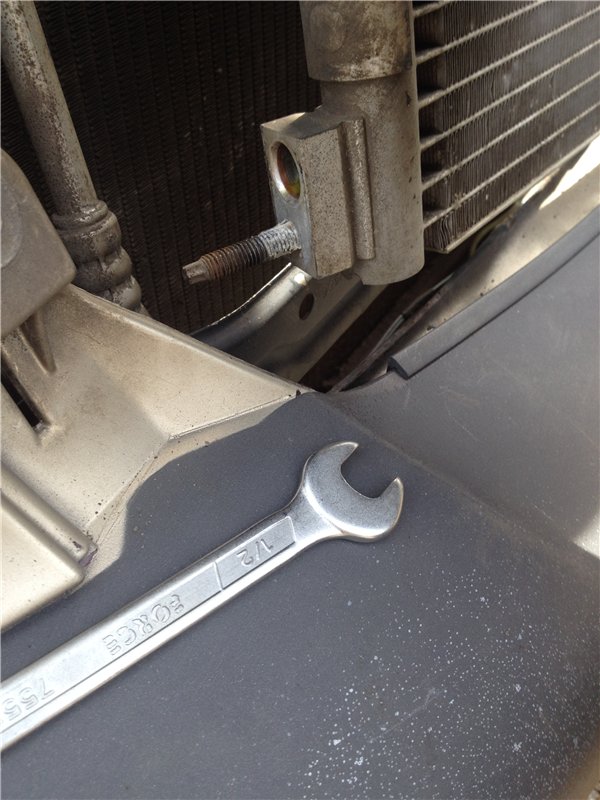

По замене все просто, снимается решетка, поперечная пластина верхнего крепления радиатора, откручивается радиатор "кондея", я вынул его(патрубка хватит для этой манипуляции), при вынутом радиаторе доступ к патрубку требующему замены свободный.
Место "контакта" металлических частей патрубков "кондея" я проложил куском резины, чтобы не повторилась поломка.
Сборка в обратном порядке

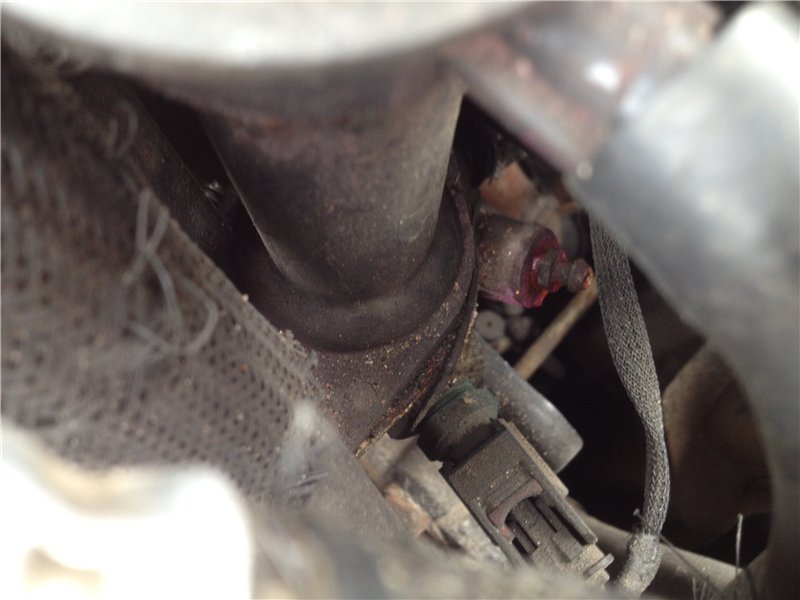

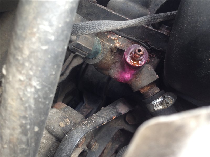

Смутил низкий уровень антифриза в радиаторе, тк незадолго был долив. В ходе работ была выявлена утечка антифриза из под штуцера находящегося под трубой с термостатом. Кто нибудь подскажет по устранению неполадки? Замена штуцера? Или проблема в другом?
http://s020.radikal.ru/i707/1505
/c6/975cc9cf887f.jpg
подъемник№6
Выкрутить штуцер, хорошенько очистить и закрутить. У Вас еще и радиатор сырой, так что готовьтесь к замене в скором времени.

Благодарю за комменты. Буду чистить штуцер. Сырость радиатора видел(
