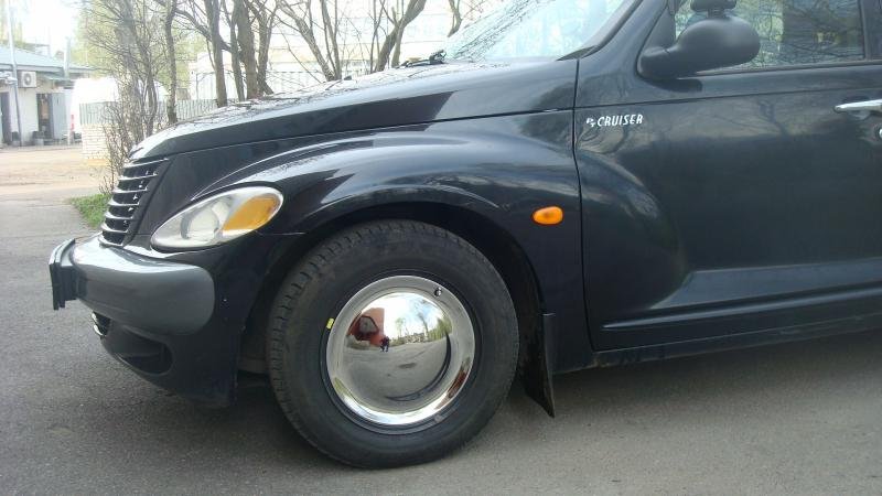

У меня вот такие колпачки стоят на Крайслеровских дисках, резина 195/65 R 15. А тот человек, что мне продал, сказал, что на другие по типу шкода октавия или там от гольфа не встают, так, что убедитесь как нибудь, что они всанут. А по поводу вайтволов сразу скажу, сам ставил, выброшеные деньги. На скорости 100 и более в хлам. Только для выставок.На форуме есть темы про краску, почитайте, может вам подойдёт! Удачи!!!
