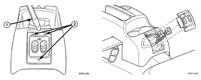

Надо снимать пластик, закрывающий центральный тоннель. Если ещё не забыл, он крепится на 4 саморезах. Правда, чтобы его снять, надо очень сильно постараться: ручник мешает, зараза.
Перед этим, соответственно, надо снять кнопки задних стеклоподъемников.

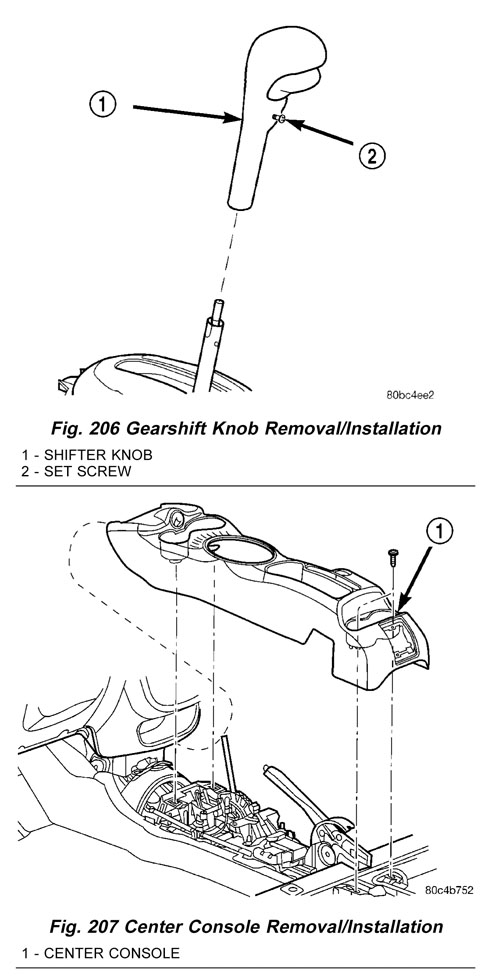

Вить, а что за "верхняя крышка" такая?:rolleyes: Позиция 1 на картинке Тима № 207 ?

Не, это ручка, наболдажник.(часто ловлю себя на том, чт не помню правельных названий :()
Крышкой я назвал панельку на которой буквы PRNDL стоят, она должна быть на клипсах.
Насколько я помню, панелька с буквами P-R-N-D-1-2 крепится на винтах, но снять её можно только сняв тоннельную консоль, обозначенную №1 на рис.207.
