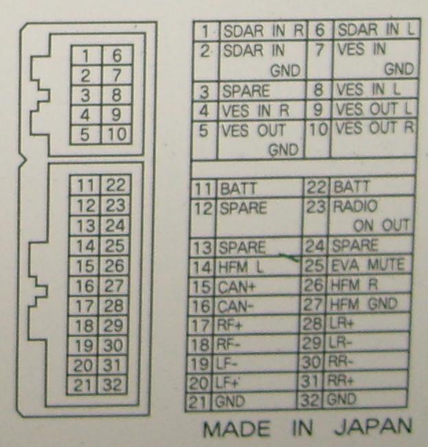

Помогите перевести обозначения на стикере магнитолы
.BIMMER.
заранее спасибо))
COOL-TM
белый провод CAN- ЧТО ЭТО ТАКОЕ????????????))
CAN (англ. Controller Area Network — сеть контроллеров) — стандарт промышленной сети, ориентированный прежде всего на объединение в единую сеть различных исполнительных устройств и датчиков. Режим передачи — последовательный, широковещательный, пакетный.
CAN разработан компанией Robert Bosch GmbH в середине 1980-х и в настоящее время широко распространён в промышленной автоматизации, технологиях «умного дома», автомобильной промышленности и многих других областях. Стандарт для автомобильной автоматики.
COOL-TM
VES - "The VES system is a console mounted rear display DVD system. It conists of a flip-up LCD screen and a DVD player. The system is extremely well integrated into the vehicle; the only complaint is that there is no 'video out' plug that would faciliate using the VES as a DVD player for other screens in the vehicle."
COOL-TM
BATT- батарея, SPARE- пустая, запасная., in- вход, out- выход, RF- правый передний, LF- левый передний, LR- левый задний, RR- правый задний, GND- заземление.
.BIMMER.
COOL-TM, спасибо)) магнитоллу давно заменил, но думаю народу такая информация будет полезна))
