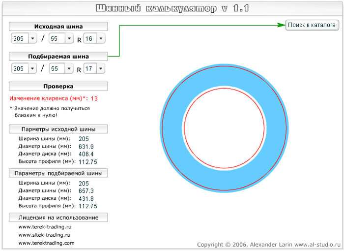

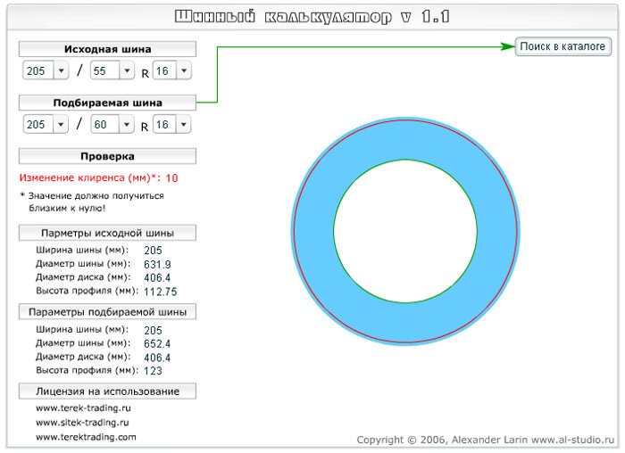

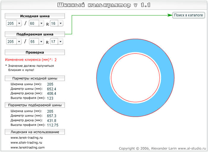

Вот смотри что получаеться:
205\55-16 - внешний диаметр шины - 632 мм
205\60-16 - -***---****----***--*-656 мм (такую ставили!)
205\55-17 - -657 мм
Нагрузка на тормаза будет больше, на подвеске может отразиться, НО и сопротивление качению уменьшиться. Какие колеса ставить, это дело лично каждого, просто я высказал свою точку зрения. ПиТи - красив, движок хороший, на этом плюсы МОЕГО авто заканчиваются, и не стоит закрывать глаза на недостатки выбранного нами всеми авто.
205\55-17 - -657 мм
А при чём здесь внешний диаметр шины?
Тут надо сравнивать высоту профиля резины! :book:
Согласен! 16"205-55 и 17"205-55, точно не помню, но 55 это вроде коэфициент толи от ширины, толи от диаметра. Так вот я очем пытался сказать: родные колеса 205-55-16, форумчане ставили 205-60-16, что по внешниму диаметру почти 205-55-17. При этом погрешность спидометра составит около 4%, и профиль останется 55. Так?
