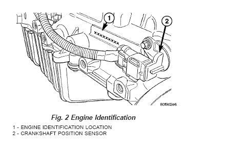

Kit
У меня есть бумажка от официального представительства "Крайслер" в Москве, на которой написано, что то, на что указывает стрелочка в верхнем посту НЕ ЯВЛЯЕТСЯ НОМЕРОМ ДВИГАТЕЛЯ(а является техническим идентификатором детали)! В ПТС на таможне вписали, а гаишнек при постановке на учет сказал, что у мерикосов нету номеров на блоке цилиндров и дал запрос оф. представительству. Там мне сказали, что де, есть такая неувязка и выдали вышеупомянутую бамагу.
Zmey
У меня американец 2001 года в стс написано модель двигаделя 1Т, номер находиться на блоке со стороны КПП. Если снять коробку воздушного фильтра очень хорошо видно!
