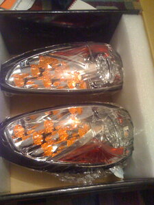

В августе заказал посылку от Ван Бота - немного хромированых деталек (всякие там молдинги и belt line) и, самое главное, задние фонари на светодиодах.
Так вот - она пришла. Всё оказалось достаточно просто - пришло извещение из таможни "типа забирай", приехал на Варшавку, 37 - за 40 минут управился (заплатил 30% от суммы, превышающей 10 тыс), и забрал.

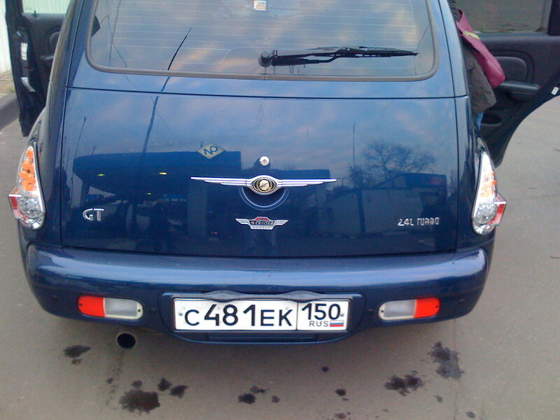

Фото вида сзади размести пожалста.
А вот эти выступающие части фонарей, сильно выступают, или это так на фотке кажется? :confused:

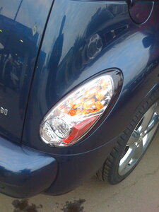

Подключение прошло без проблем?
Как светят?
Светят очень хорошо, очень нравится - ярче чем штатные.
Подключение само - 2 минуты - вынуть разъёмы к лампочкам и вставить их в новую фару. Но вот ставить и закрепить сам фару так, как мне показалось, и не получилось. Она крепится на таких же распорках, как и штатная, но всё равно после того, как закрепил и завинтил - всё равно они как-то шевелятся малость.
zilgaz
У меня была таже проблема, вышел из положения так. Верхние защелки на туних фонарях (металические скобы) вынул и вставил из родных стоковых. В родных фонарях защелки посущественнее, стало держаться как нужно;)
deetan
они нормально держатся, меня больше беспокоит тот факт, что вода за фонари заливается - там такая существенная дырка получается.
герметиком, наверное, попробую заделать.
