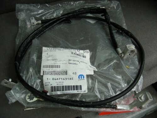

Провода аккумулятора!
Поставил себе новые провода!

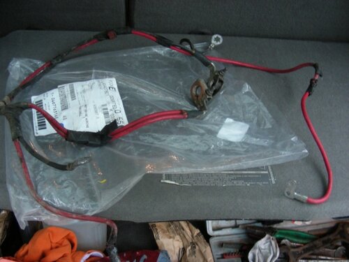

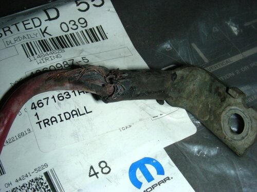

Все мои злоключения со стартером и блоком стандартной сигнализации были из за него.
Виновник - провод присоединяющийся к стартеру.

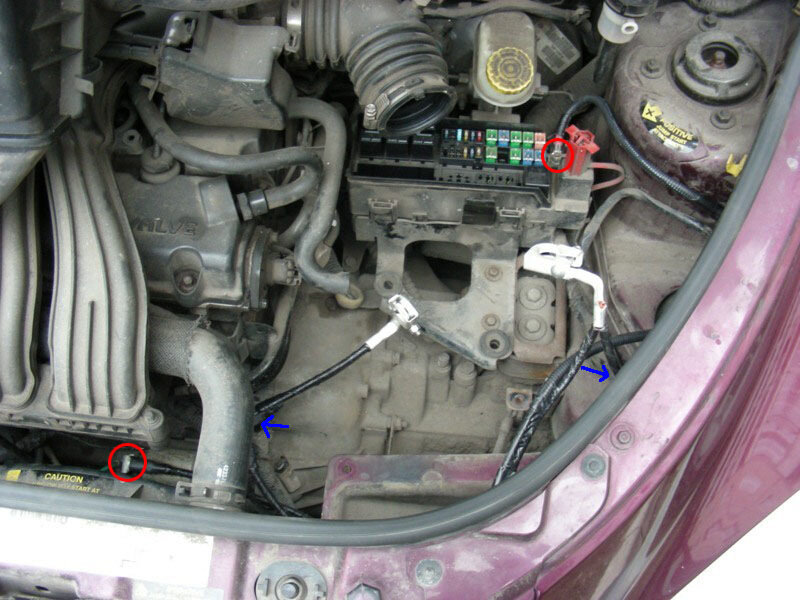

Как все выглядело во время работы:
Красным выделенно крепление плюсового провода (к блоку предохранителей и к стартеру).
Синим показано крепление минусового провода (к кузову автомобиля и к двигателю).

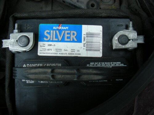

Старый аккумулятор - новые клеммы! :D
Почему не смазал клеммы? Я их даже на новом аккумуляторе смазал специальной смазкой,а уж на старом это надо делать тем более.Смазка-копеечная,а клеммы от окисления предохранит.
Незнаю! Никогда о таком не слышал и некогда не смазывал. На старых проводах клеммы были как новые и ничего с ними не сделалось с 2002 года. :rolleyes:

1. Где покупал и если можно цену.
2. Сколько по времени замена.
Для меня то же очень актуальная тема! :help:
1. Номер детали 4671631AD/AE. Заказывал в Usa-avto в Москве. Цена что-то около 1400 руб.
2. Замена заняла около часа. Ничего сложного.

Сам же мне советовал клеммы смазкой мазать,не пойму вас,профессионалов....:D:D:D:rolleyes:
Все зависит от смазки. наверно... Всегда покупали смазку одной и той же фирмы, вернее у одного и того же представителя. Так, последние два прихода, смазка ( на вид, запах, на вкус не пробовал, упаковка, надтись на упаковке) одинаковая, а клемы на глазах окисляються. Теперь не мажем...
Испытатель
А если старый-добрый (уже наверное забытый) технический вазелин?

Dream Cruiser
полностью поддерживаю 41Кригера
никогда ничем не мазал и мазать не буду
ничего не окисляется
сколько машин было всегда чистил клемы после предыдущих хозяев

Поменял провода на выходных, ибо сгнил (+) провод от аккума к стартеру. Всё на самом деле просто.
Удивила дата выпуска проводов, с учетом того, что они провалялись в багажнике 2 месяца - май 2011. Т.е. успехом эта деталь пользуется :)

1. На (+) проводе на изгибе под клеммой есть пистон. Куда он крепится - я так и не понял. На родном проводе этот элемент был поломан.
2. При затягивании гайки на втягивающем будьте оч осторожны. Хоть она и металлическая, сидит она в пластике и никак не связана с металлическими частями. Так что ломается крайне легко. Я проверил :( , хоть и затягивал маленьким ключиком и без усилия. Возможно оно уже было подломано до меня, но всё же..
1. Пистон вставляется в дырку в полке которая держит аккумулятор. По-моему так, если не забыл. ;)
