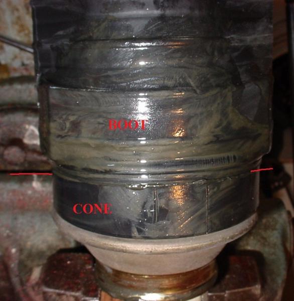

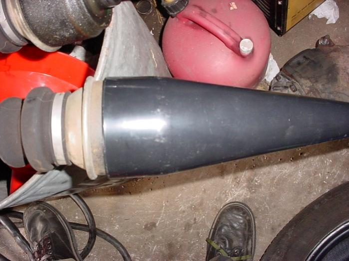

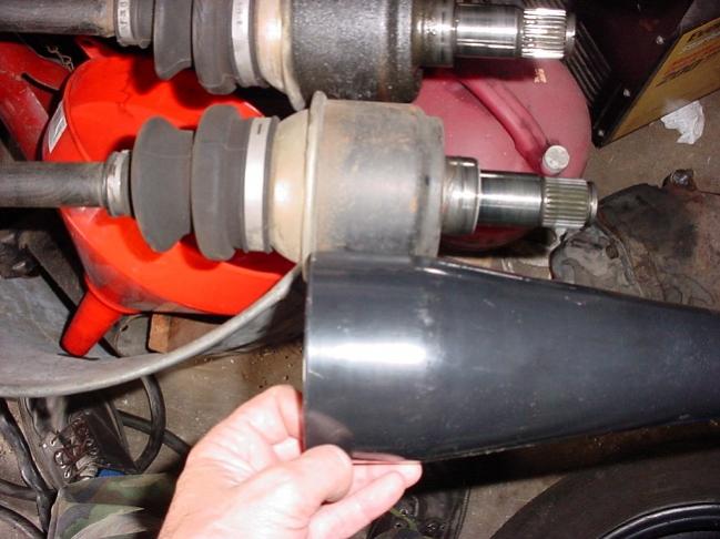

ммм какой конус, это спецсредство или ещё чего... я так понял на смазанный конус с узкой стороны надевается пыльник тоже узкой строной...Можно
Можно подходящую бутылку смазать салидолом....начинать с узкой стороны, но нужно , что бы пыльник тянулсяммм какой конус, это спецсредство или ещё чего... я так понял на смазанный конус с узкой стороны надевается пыльник тоже узкой строной...
... ясно пойду подбирать пыльникМожно подходящую бутылку смазать салидолом....начинать с узкой стороны, но нужно , что бы пыльник тянулся
