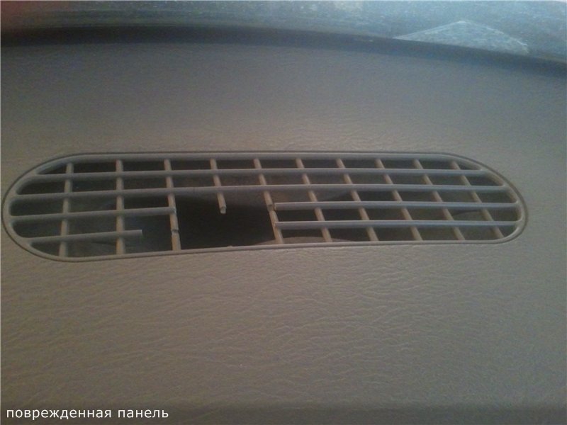

рассыпалась решетка обдувателя стекла
serjik
Всем привет! Вот на фотке возникшая проблема (видимо от времени, и перепадов температур при обогреве). Что тут можно придумать ума не приложу, она то одно целое с верхней панелью, и менять ее полностью только из за этого нет никакого желания. Кто нить сталкивался с этой проблемой?
Archangel
Кузькина мать с этим столкнулась. Это болезнь пенсионных дорестайлов.
На мой взгляд ничего сложного в ремонте нет, достаточно включить голову и подобрать то, чем можно сломанную решетку заменить.;) Правда придется приложить руки и немного поколхозить, но при правильных руках все будет отлично.:good:
Либо второй вариант - разборка и покупка новой торпедо.
малионт
У меня была такая проблема.решается просто.сними верхнюю часть торпеды срежь аккуратно остатки решётки воздуховода с обратной стороны приклеил металлическую решётку.брал в авто магазине.можешь посмотреть вот тут http://www.drive2.ru/cars/chrysler/pt_cruiser/pt_cruiser/klipsiki/journal/1914204/
малионт
Алькантара самоклейка.клеил от центра сильно не натягивал чтоб потом не отходила.
serjik
Малионт спасиб! отличное решение! именно так и сделаю!!! Заодно поделись как покрасил центральную торпеду в цвет боковых панелей? у меня то их цвет такой же, и в связи с запланированной установкой 2 din магнитолы планировал так же перекрасить центральную панель (чтоб скрыть все косяки от старой 1,5 din дырки)

Тоже рассыпалась, пока не делал, спасибо за ссылку.
После оклейки на солнечном свете в лобовикке не отражается?
Засветы надоели, собираюсь одновременно с ремонтом решетки флокировать панель.
Металлическую сетку как крепил? Фото внутренней части нет?
малионт
Алькантара не отражает солнечный свет.Металлическую сетку крепил клеем продаётся в виде колбаски в тубах двух компонентный.
малионт
Центральную панель красил краской в баллончике покупал и потом сверху лаком. Подбирал краску сам на глаз чуть чуть отличается по колеру особо не заметно.Да перед покраской очень хорошо зачищай на пластике резино подобная краска.
