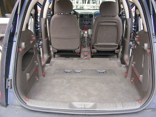

1)Для разбора задней части потребуются инструменты
2) Вынимаем кресла и полку, а так же всякий хлам из карманов и
откручиваем болты на консоле между передними креслами, снимаем блок стеклоподъёмников, снимаем накладки порогов,

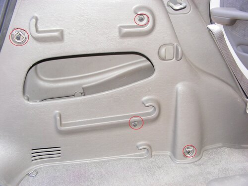

откручиваем все видимые болты на панелях багажника,

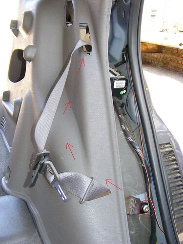

снимаем накладки на болты держащие ремни безопасности,а так же нащельники ремня , откручиваем болты,снимаем накладки стоек, снимаем накладки задних стоек, снимаем накладки на полу.
Тянем боковую панель на себя (окуратно панель имеет множество защёлок), откручиваем болт ремня безопасности, продеваем ремень через ототверстия не снимая крепежей находящихся на нём

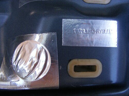

На кузове под накладкой порога задней двери имеются наклейки состоящие из мазучей чёрной хрени, вдвойне обидно если они проткнуты , это в случае если снимали бампер.
Снимаем их куском пластика и протираем бензином, имеющиеся отверстия можно заклеить двухсторонним толстым скотчем, или как это сделал я ( фальгированый скотч)

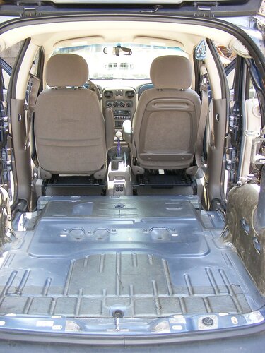

Снимаем ковралин
, под передней консолью он держится на 2х клипсах, вынимаем их( в большенстве случаев отверстия растянуты и клипсы прижимают плохо) предлогаю использоавть стяжки.

смотрю на фото... а кузов правда оцинкованный? Весь? или это грунт? я, по старой привычке, не поверил продавцу... :vava:

В отверстия, которые Вы заклеили фольгированным скотчем идеально подходят заглушки порогов от Ваз 2101.
