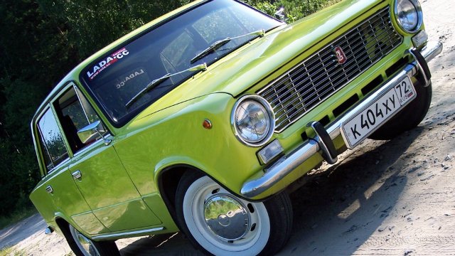

Хочу на лето себе второй комплект колёс. Хочу собрать их в ретро стиле - как на фото
Флипперы всё понятно.
От чего лучше взять жестянки (chrysler, audi, vw, seat и тд.) и где найти колпаки котрые встанут?
BABY MOON не годится - он сплошной - хочу, чтобы колпак был только по центру

Колпаки смахивают на ВАЗовскую (копейку));) Чё там по размерам не знаю..
estrige
Дело не в размерах, колпаки садились на подштамповку штатных дисков, если память не изменяет, на диске было три выступа под это дело.
Я так подозреваю, что на фото у Dzhedy и есть колесо от банальной "классики"

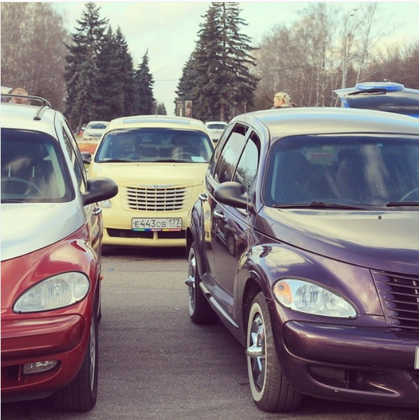

Самые лучшие ретро-колпаки на родные 15' штамповки вот такие:
https://www.instagram.com/p/ehJoJ1vwsD9_ieYrFDXWpZsDmxpyjHHn7Dgn80/
https://www.instagram.com/p/gggPdFPwh10uvvD3MsMH6YlMZjl5WgQeQZWpM0/
Есть разные варианты, 3 или 4 луча, пуля/шар/плоский центр и тд. На e-bay полно. Я с такими катался и радовался жизни. Бэбимуны и рядом не валялись. Но! Такие колпаки не лезут на VW-штамповки, только на родные.
Да, и про флипперы помним, что они улетают сразу после 140 км/ч.
k100m
Родные крузерские штампы более плоские. Вагеновские имеют большую выпуклость профиля, который упирается в колпак и не дает ему сесть по посадочным местам на ободе.
