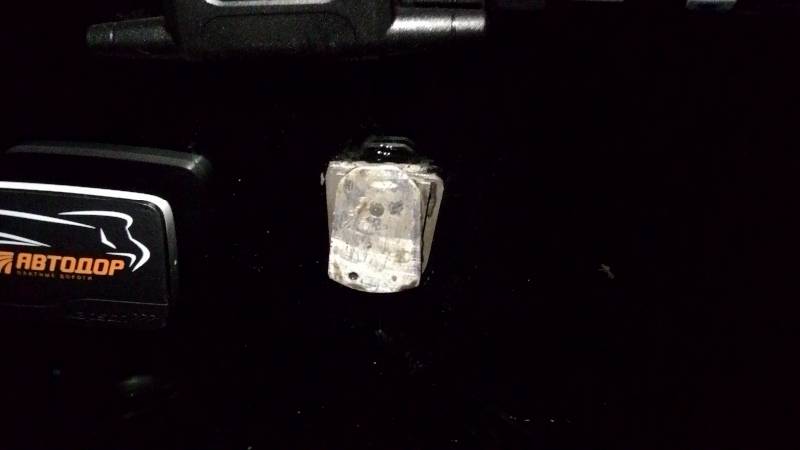

Ыыы... не приклеевается пластина крепления зеркала к уже приклеенной металлической. Ни силиконовым клеем, ни суперцементом. Буду пилить надфилем, похоже, подгоняя размер приклеенной.
UPD
Ну вот и конец страданиям молодого Вертера. Приклеено на поксипол. Красотень.

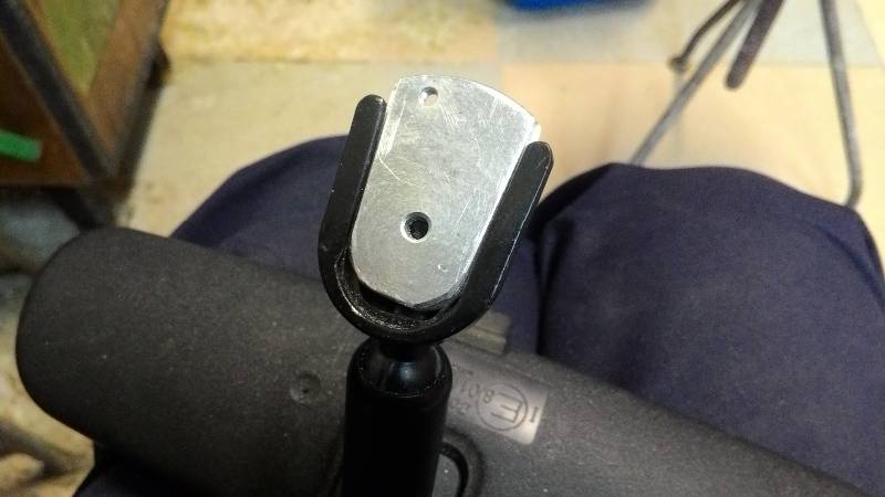

Поковырял, пытался плакатным ножом... :(
Сделал похожую из алюминевой пластинки и приклеил сверху. Была опять попытка с моей стороны наклеить не так, но уже спиной вверх- оотодрал:yahoo:
