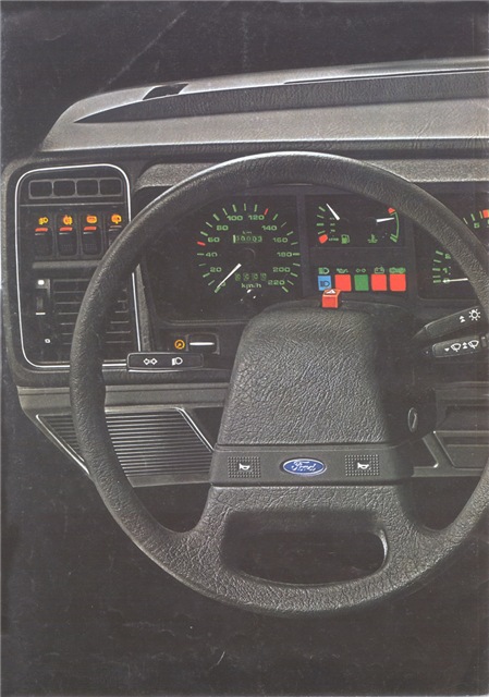

Хочу на тумблер переделать рядом с обогревом стекла и дворниками место есть на панельке. Дело за тумблером, хочется похожий по стилю.

Похожий по стилю, например, от Ford Sierra Mk1 (82-86 гг). Вот только по размеру точно не вспомню, встанет аккуратно туда, или нет.
Картинка кликабельна.
