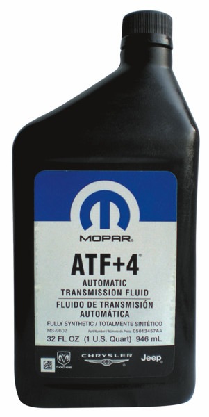

Ребят, подскажите пожалуйста, не знаю когда меняли масло в акпп и меняли ли вообще. В сервисе сказали, что при таких раскладах лучше не менять,, а доливать, иначе коробка может крякнуть, так ли это??? или мастер туповат???
Dr.Gonzo
Мастер туповат!! Если не знаешь, когда меняли, то закупай ATF+4 и фильтр и вперед в нормальный сервис менять масло!!

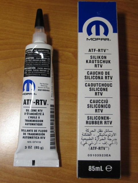

Подскажите номера фильтра АКПП, прокладки поддона АКПП (или он на герметик сажается?). Мотор 2,4. В каталоге нашел два вида автоматов - 40TE и 41TE, в чем отличия? Какой у меня? 3C4FY48B64T252828
Dr.Gonzo
Не знаю какой у тебя... Прокладку лучше не ставить, у меня прокладка продержалась пол года... Поставил на американский герметик, все ок!!
для 41TE:
фильтр АКПП - 04864505AB (ФИЛЬТР АКПП 41TE,40TE)
Герметик - 5103523EA

Спасибо. Про декстрон знаю, в моем танке такой-же. Герметика еще штук 8 туб мопаровского лежит.:drinks:
